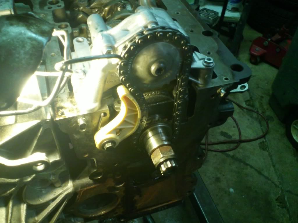

« Odgovor #3166 poslato: Januar 11, 2015, 03:20:05 posle podne »
Sta kaže internet:
Audi engine codes BLB, BPW, BRE, BNA, and Volkswagen engine codes BKP, BMA. Ne spominju se motori iz Mk5. (Što se tiče ulje pumpe nisam gledao za dizne)

« Odgovor #3168 poslato: Januar 11, 2015, 03:28:38 posle podne »
Za ostatak 2.0 tdi ekipe postoji "delete kit" (Nino je pričao) da se ubaci uljna pumpa od 1.9 odnosno da se izbaci jebeni balanser.
Treba i neku rupicu zapušiti da bi pritisak ulja bio dobar, majstori sigurno znaju koja je to   majstor1
