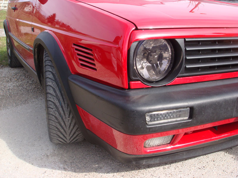

dali moze da se napravi nesto ovako kod golf 2 :huh:

ehhh sad :) pa i sam vidis da na dvojci nema nista sem sociva, ovo je druga konstrukcija fara... Pa ima ovo sto moze da se ofarba a da ne skodi snopu svetlosti... :)
Na dvici mozes da se igras sa angel eye ili tako nesto... :)
Navuces sto crnju najlon carapu na sociva  ;)
