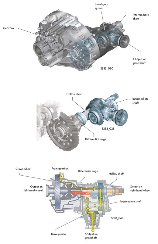

Da li je moguce na pomenutom autu (golf 4 4motion 1.9tdi 85kw 6 brzina ) skinuti prednji reduktor na menjacu i staviti duzu poluosovinu od golfa 4 koji nije 4 motion i namontirati na moj menjac?
Naime problem imam: podignem auto na dizalicu,ubacim ga u prvu i pustim kvacilo,namotam skroz u levo ne desava se nista,namotam skroz u desno on pocne da melje i lomi sve zivo i tockovi stanu sa okretanjem...cim malo vratim volan u levo nastave tockovi da se okrecu i prestane taj zvuk, majstor kaze da je problem u menjacu? Drugi kaze u reduktoru a treci kaze u zglobovima.... da li je neko imao slican problem? Preko glave mi je ulaganja u taj auto, cak je i iskljucen 4x4 jer je pogon zadnji prestao sa radom, tako da je i kardan skinut (katastrofa bozija) ....
Zeleo bih sto bolje i jeftinije da prodjem da ne menjam ceo menjac....pomagajte ako boga znate!

Evo odgovora treceg majstora (inace sam iz sela blizu Smedereva pa imam dosta priucenih majstora)
Otisli su trkaci u menjacu, oni se manifestuju kad se volan namota u jednu stranu i time regulisu okretaje tockova jer u tom trenutku jedan tocak treba da se okrece sporije od drugog....DA LI DA JA U TO VERUJEM ILI NE? Vise ne znam ni sam sta da radim...

Mozes sam da uradis sledeci test:
Podigni rucnu, odalji jedan tocak od zemlje na dizalicu, ubaci u prvi i pusti kvacilo dok volan stoji pravo. Ako se cuje nesto onda jeste opalio diferencijal (trkaci koje pominje majstor). Ako se ne cuje nista, direncijal je ok. Sledece, namotaj pun tako ces proveriti zglob do tocka da li proizvodi neki zvuk, Isto uradi i za suprotnu stranu.

« Odgovor #8 poslato: Oktobar 15, 2023, 05:12:06 posle podne »
Samo kad se namota pun desni lomi nesto,ali nije zvuk zgloba vec dolazi iz sredine auta....
