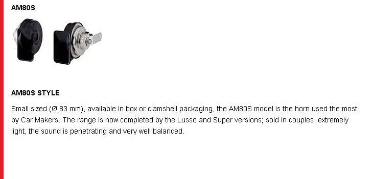

Po ovom uputstvu sam danas povezivao novu sirenu i radi extra sve dok je ne usrafim za nosac. Posle samo kmeci! Na sirenu ide stalni + a sa volana dobija masu. Kada je spojena bez releja cuje se onako jadno, da me bude sramota da svirnem nekom. Povezao sam relej po Rogijevom uputstvu i radi kao kad je spojim direktno na accu. Cim sam je usrafio gubi se jacina. Jel ima neka fora sa tim srafom sto ide na sasiju?
Sirena je ovakva samo crvena, pijacna

Ja sam stavio ovakve sirene. Skinuo sam na otpadu sa Audija 80 (jaje). Platio 600 dinara i prezadovoljan sam. Povezao sam kao sta sam napisao gore. Na njima je imao drzac tako da sam samo namestio umesto postojece i povezao zice.

mkvb Jedino ako nije dobro usrafljeno,ako se sirene dodiruju medjusobno ili ako sirena dodiruje sasiju... sirene moraju da "lebde u vazduhu" znaci samo sraf od sirene usrafljen na sasiju sme imati dodira... cim se prisloni negde...zvuk odlazi tim putem i gubi se.

Nemam dve sirene nego samo jednu, slika je sa neta. Po onom tvom uputstvu sam povezao relej, bez releja je jako slab zvuk. Verovatno je oslabila masa negde u tabli ili ko zna gde pa sam resio da sa relejom pojacam masu. Na sireni imaju dva kontakta, nije oznaceno + i - tako da pretpostavljam da je svejedno gde se sta povezuje. Znaci sa accu dovedem + na 85, masu na 30, sa volana ide na 86 a sa 87 na sirenu. Tako sam pojacao masu ka sireni. Stalan + sam uzeo sa stare instalacije. Tako radi odlicno i cim dodirne onaj sraf sirene sasiju zvuk slabi. Nemam pojma zasto.

Nemam pojma zasto se to desava,jedino ako sirena nije uredu. Probaj da nakacis neku drugu.

Izgleda da sama sirena nije nesto. Dobro je spojena preko releja ali zvuk je takav da mi se cini mnogo tise iz kabine nego kao sto ocekujem da se cuje. Znaci sve je ok samo je sirena ona najjeftinija...
