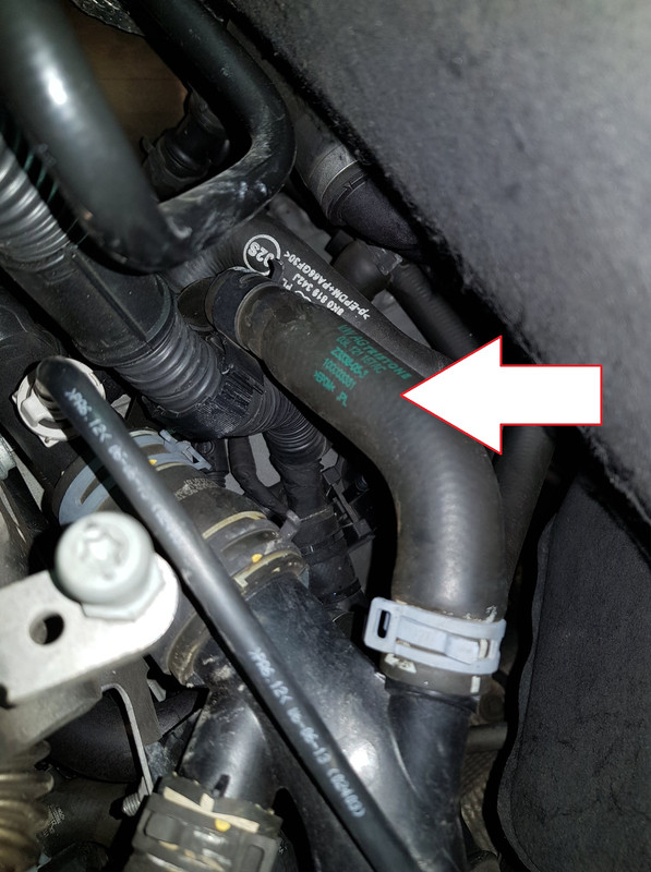

« Odgovor #26 poslato: Decembar 20, 2022, 11:35:11 posle podne »
evo nasao sam sam danas kod mene A4 saljem vam sliku.
vecina majstora udari na ne znanje i menja glavni termostat, ali na a4 skoro pa nikada ne oda taj glavni prvi vec ovo malo stanje pravi problem.
« Poslednja izmena: Decembar 20, 2022, 11:39:22 posle podne od strane mohikanac »

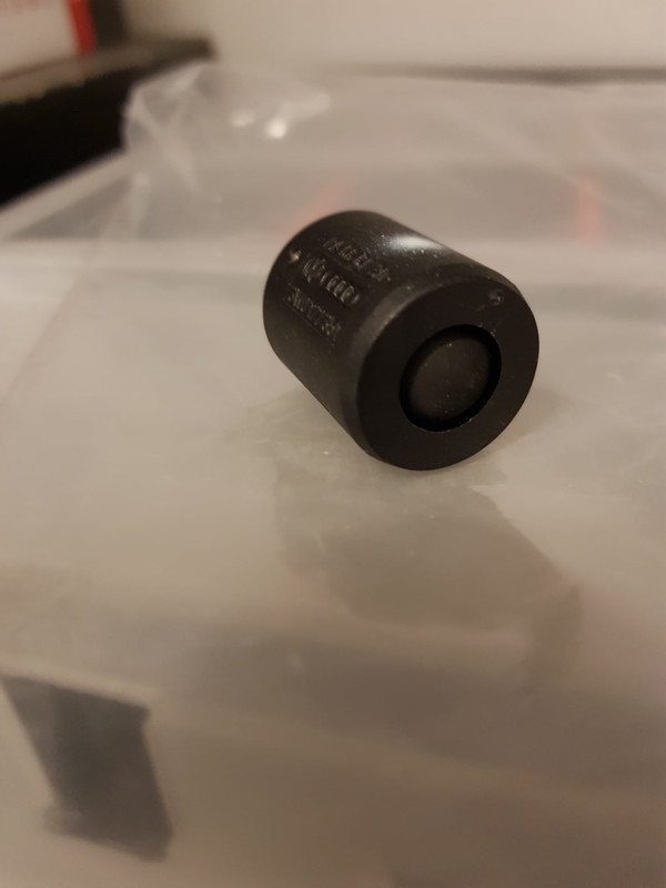

« Odgovor #28 poslato: Decembar 23, 2022, 02:58:47 posle podne »
Drugari ovako,
zamenio sam nepovratni ventil oznaka: 1J0122351  (ovo verovatno i nije moralo da se menja, ali smaralo me vec vise da nemam normalnu temp na autu i resio sam da ga zamenim) kosta 4200 din samo ga imate u Porsche-u.
zatim zamnjen je pomocni termostat oznaka: 1K0 121 113 A, koji se nalazi odmah ispod njega dici cu sliku sa sheme on me kostao  BEHR 4900 din.
konacno resen problem, za kratko vreme voznje par km temp zakuca na 90C i ne pada vise, tako da je to to.
Eh da jos da dodam ako imate muku sa ovim, nemojte nikad prvo da menjate glavni termostat, jer kasnije mi je pravi majstor koji radi u ovlastenom rekao glavni retko kada ode prvi, te da prvo odlazi ovaj pomocni!!
