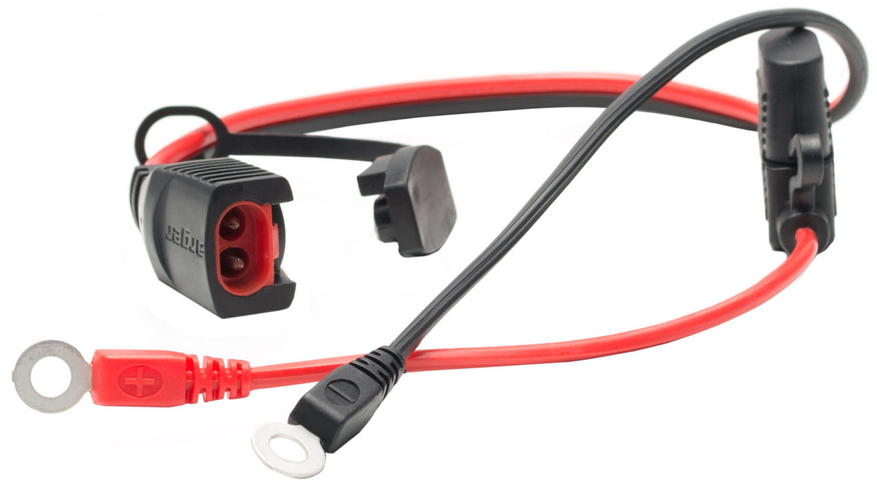

Pravilnim punjenjem mu se drasticno pruduzava vek trajanja. Koji je dobar punjac - ne znam, ima ih gomila "smart" od 30 do 120e.
Uz neke dobijas i buksnu za brzo povezivanje koja ostaje na kolima
Ja sam uzeo neki iz lidla al mislim da kurсu ne valja

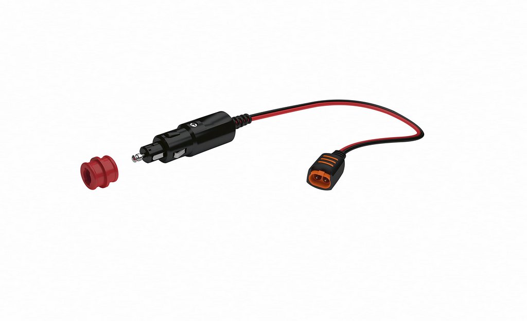

Mozda je najelegantnije kroz upaljac  :39
