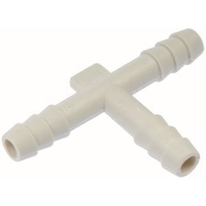

Ne mogu ti mnogo pomoci oko izbora cukice ali mogu oko povezivanja. Vjerovatno povezujes mehanicku cukicu.
Obicno ces imati dvije zice, plus i minus za pozadinsko osvjetljenje. Minus spojis na bilo koju masu, dok plus spojis na sivo-plavu zicu sa bilo kog prekidaca ili radija, ukoliko zelis da ti se osvjetljenje cukice pali sa svjetlima. I onda ti ostaje samo jos vakum crijevo da spojis, kupis jedan T komad koji izgleda ovako .
Presjeces vakum crijevo koje ide sa dijela koji je zaokruzen crvenom bojom
zatim umetnes T komad u jedan kraj vakum crijeva koji si presjekao, a zatim i u drugi kraj koji si presjekao. I na kraju ti ostane jedan izlaz sa T komada i on ti ide na cukicu. I to je to, samo kazu da je bitno da cukicu spajas na krajnji desni kraj T komada, dok vakum crijevo koje si isjekao ide direktno jedno naspram drugog. Kao sto je prikazano na slici obiljezeno zelenom bojom.
