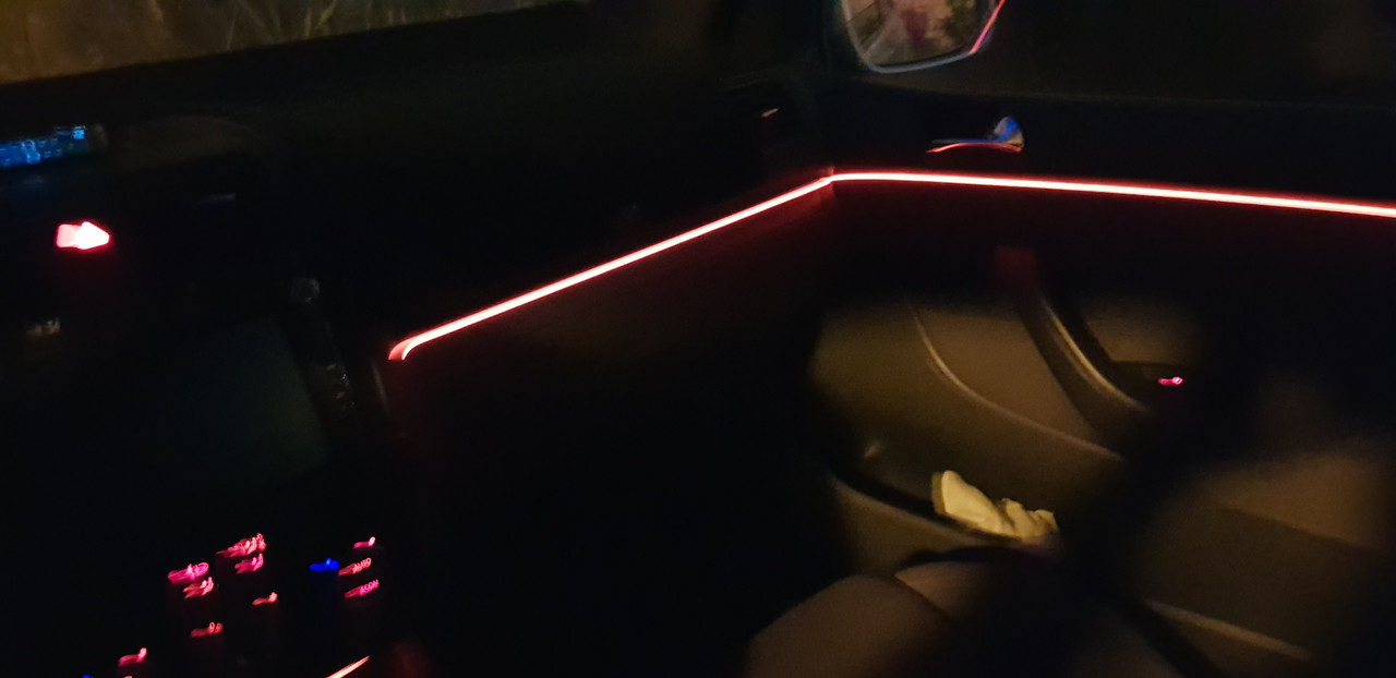

« Odgovor #8 poslato: Mart 08, 2019, 10:55:30 pre podne »
Pozdrav poceo sam raditi i kolega sto je rekao uzeo sam struju sa podizaca prozora kad sam sve spojio pocelo je da trepce i blinka ta neon lajsna zajedno sa osvetljenjem podizaca,dok vozaceva strana bez problema radi. Kako bi mogao rresit problem?
Slike levih vrata

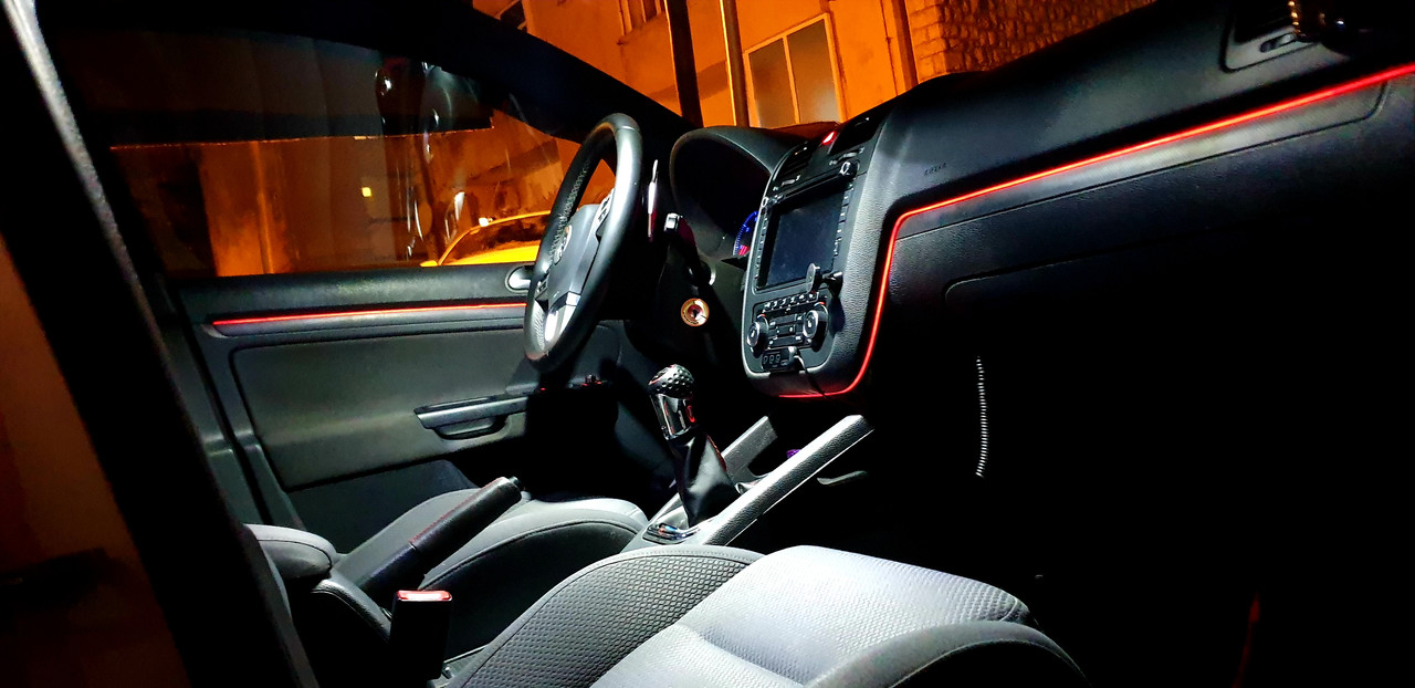

« Odgovor #10 poslato: Mart 13, 2019, 08:50:59 pre podne »
Super izgleda, svidja mi se
A jel mozes da menjas boje? Jel se vide preko dana(jel moze da se ugase) i kako izgleda ako moze?
Hteo bi slicno da uradim na mom autu imam Golf 5

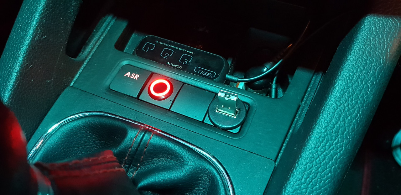

Odg: Ambijent osvetljenje golf 4
« Odgovor #11 poslato: Mart 14, 2019, 01:56:14 pre podne »
moze da se ugasi ali sam dodah prekidac za to (taj mali okrugli sa slike), inace namjesteno je da se pali na senzor  kad i farovi. ne mjenja boje, imam nove bluetooth  sto mjenjaju boje ali me mrzi da ih postavim.  svijetle bas lagano , diskretno iako na slici izgleda kao da blijeste.
