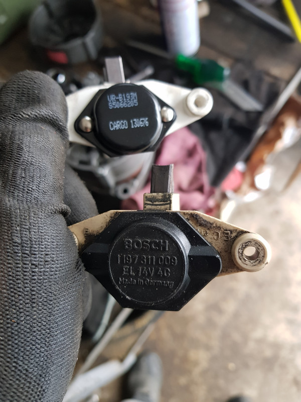

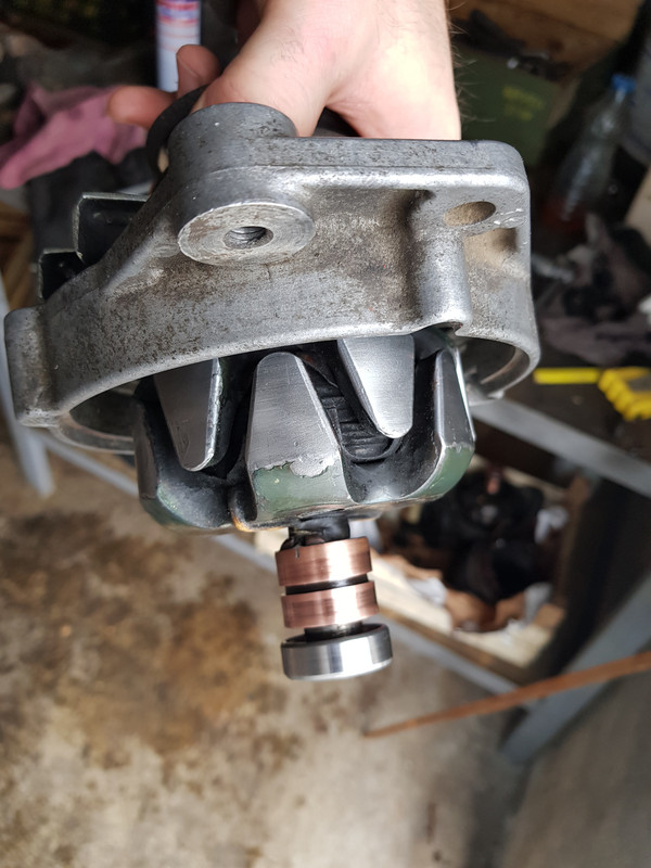

Kupio sam na otpadu alternator bosch 068903029k 90a, očistio rotor i stator jer je bilo korozije na njima, zamjenio ležajeve, kolektor i četkice, diodna ploča provjerena. Kad pokrenem motor alternator nepuni, tek na nekih 1200 obrtaja krene i onda radi dobro napon je 14.05 bez potrošača sa upaljenim potrošačima 13.92. kad se zagrije na leru tinja lampica bez upaljenih potrošača ali je napon isto 14.01- 14.03v, čim upalim neki potrošač lampica prestane tinjati. Da napomenem da je alternator skinut sa pasata 3 a sad je kod mene u golfu 2...

Probavo sam i too. Probavao i regler sa starog alternatora isto. Kad vratim stari alternator radi od samog starta motora

Provjerio sve ponovo diode sve ok. Vrjednosti malo variraju od 510 do 560, većinom su sve oko 530. Ac struje nema i to sam provjeravao. Novi regler kupio opet isto jedino što je s novim napon 14.7v. jbg vozaću ovako dok nenađem drugi...

Probio stator ili ekscentrican rotor
