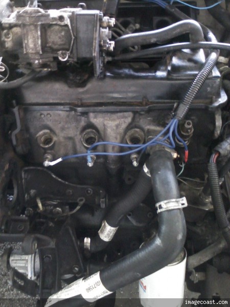

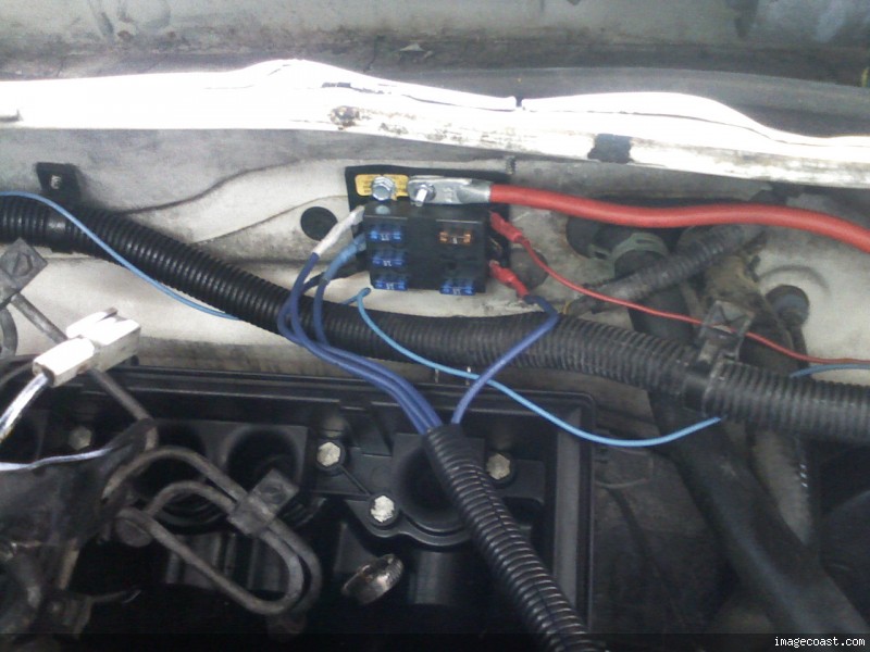

Pad napona na grejačima se dešava zbog godina koje auto ima. Da se ne bi "majao" sa sređivanjem fabričke instalacije treba da se ubaci poseban relej za grejače koji bi ih napajao direktno sa akumulatora, sa novim kablovima i konektorima. Pobuda releja se poveže na fabrički sistem, kod fabričkog osigurača.
Dodatno možeš da poboljšaš tako što ćeš baciti fabričku šinu i postaviti posebno kablove i osigurače za svaki grejač.

Ipak je regler dobar.  zamolio bih te @raca1 ako mozes da mi malo detaljnije opises kako mogu da povezem sistem kao tvoj.Posto sam tek sada video slike i ne izgleda komplikovano delije mi kao da bih mogao to da resim. Da li mozes da mi pomognes kako se zove ova "kutija" na kojoj su povezani grejaci i osiguraci da bih mogao da je nadjem i kupim.
  • Poruke: 2099
Odg: Golf 2 Relej Grejaca
« Odgovor #11 poslato: Januar 25, 2018, 01:16:45 posle podne »
Ovo gore je obična razvodna kutija sa 4 osigurača, sa nekog Forda, može da se nađe na raznim vozilima, a i novo može da se kupi. 4 plave vode na grejače a debela crvena ide na + akumulatora preko releja. Lakše je kasnije ispitivanje i zamena grejača, a zbog nove i direktne veze sa akumulatorom grejači raditi sa punom jačinom.
