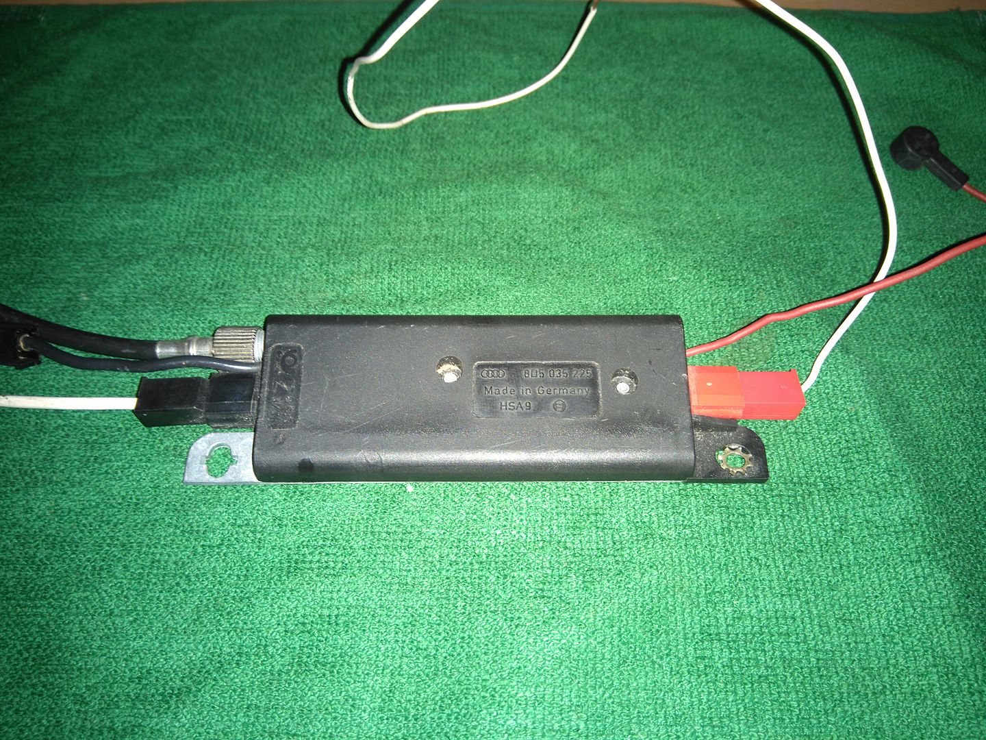

Je l' ovo neki pojacivac za Antenu? Kako sam Guglao jeste nesto tako..
Ali me buni ova zica sa njega sto ide. Da li treba da se poveze na struju ili sama da ide na dzek? Kako koji skinem, ta zica je na drugom mestu, pa mi nije bas jasno...
A inace ni meni nije sjajan prijem...

Ovo bi trebalo da je pojacivac ali ja nemam to koliko znam.
Ova crna zica bi trebalo da je masa (crne je boje),mada gledao sam neke pojacivace po elektro radnjama i svi imaju zicu koja treba da se veze na +12V.

Braon je masa kod VW. Bar ovih starijih kao nasi Passati i Golfovi...
Aj neka neko potvrdi gde da vezem ovu zicu, pa da montiram to i prenesem ima li boljitka. :-)

Problem je u tome što većina ne zna da ti objasni šta treba da uradiš, a usput ne znamo o kom se autu radi. Ako je golf 4 kao iz profila moraš da imaš adapter, takozvanu fantomku kako je zovete na forumu deo koji pušta 12v kroz koaksialni kabl za napajanje antene. To je nakada išlo preko fabričkog radija dok kod bilo kod drugog Alpine Pioneer Kenwood ili bilo koji nije fabrički to nema pa ni antena ne može da radi kako treba jer se ne napaja. Kupi to ubaci između radija i antene. Iz tog dela ide jedna žica nju poveži na plavu od radija gde piše remote control ili elektro antena.

Evo da javim da sam resio problem posle duzeg vremena.
Ne treba kupovati nikakav dodatni pojacivac jer Golf 4 vec ima fabricki.
Sve sto treba da se uradi je da se plavo beloj zici (Remote) promeni mesto na konektoru tako da se gadja sa plavo belom zicom na konektoru od instalacije na autu i time se aktivira fabricki pojacivac tj.daje mu se struja.
Pin se samo iscupa i promeni mesto,nema secenja zica.
Kod mene sad sve radi savrseno,nema vise gubljenja stanica niti bilo kakvih drugih smetnji.
U mom slucaju radi se o Pioneer uredjaju,verovatno je i kod drugih isto.
