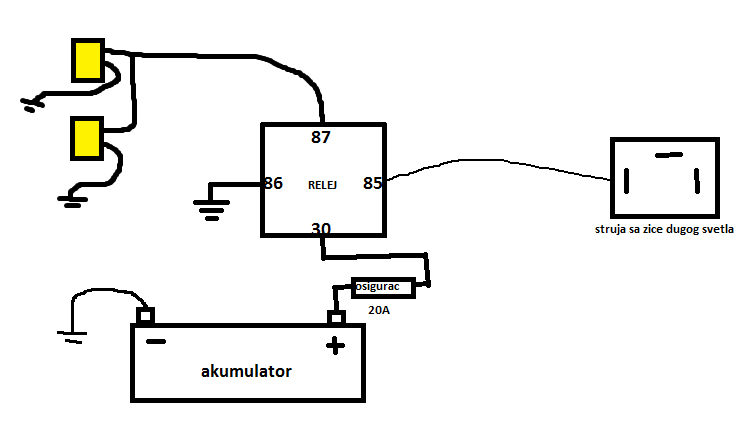

Ok, i jos jedno pitanje: Moze li relej da se ugradi kao po ovoj semi sa slike?

Je li u redu ona sema sto sam napravio?

U redu je, samo stavi odgovarajuce kablove.
