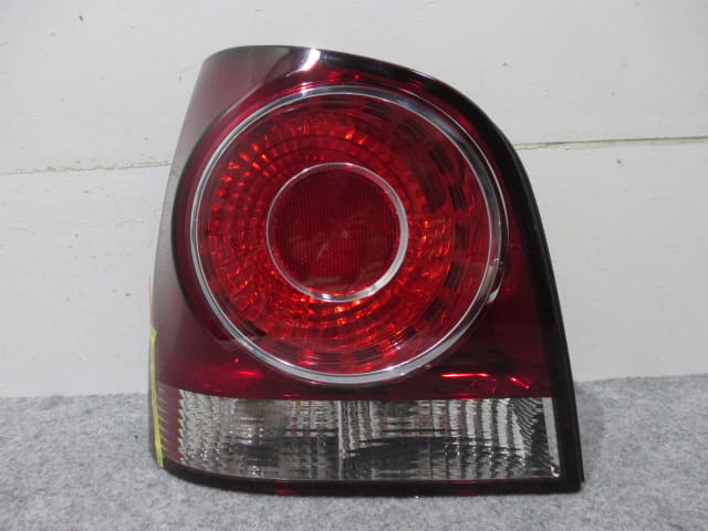

kondenzacija u štop staklu, Polo 9N a i drugi
« poslato: Mart 06, 2020, 05:51:23 posle podne »
Odnedavno sam primeti da je desni štop zamagljen i nekoliko kapljica. Javim se u servis za farove, kaže mi to se ne popravlja; odem kod lokalca, izvadi štop staklo, napravi odozdo 2 rupice i voda je istekla.
Međutim i pored jakog sunca tog dana, magla je ostala, izgleda da je ono okruglo DUPLO staklo, sa dvojnim zidovima i da je vlaga prodrla i u to..
Neki misle da možda treba iznutra, ispod ovog kruga isto izbušiti odozdo  u dupli okrugli  prostor malu rupicu, da može vlaga da se suši ??

meni je majstor napravio 2 rupice ali na donjem delu štopa...
A kako da očistim prljavštine U okruglom delu ???
našao sam na netu da se menja dihtung i da košta 8eur, ali mislim da nije do toga...

zaboravio sam da napišem da sam rešio problem, izbušio rupicu sa strane, ne vidi se i posle nekog vremena osušila se vlaga..

Nema razloga za kupovinom novih niti bušenjem. Kod svih automobila vw grupacije problem je u delu koji naleže na samu karasoeriju i gumi koja treba da odbije vodu.
Guma/sunđer vremenom izgube svoje svojstvo, postanu krute, pucaju i propuštaju vodu i zato se javlja problem propuštanja vode. Dakle rešenje je ako vas ne mrzi da detalno pregledate sve gumene dihtunge koje naležu na karoseriju i onaj mali deo gde idu sijalice. Mislim da je bilo dosta priče na ovu temu ranije.

nisam ja, otišao da pitam majstora, on uzme akumulatorsku štrafilicu i mislim 2,5 ili 3mm burgiju, ( treba da pogledam i izmerim, 2 rupice).. osušilo se nakon 20-ak dana

DJLOEBGD je napisao kako nastaje ali i kako se riješava problem sa vodom u stop svjetlima
a ja bih dodao da kad se sve rasturi da se zavuče ruka đe sam označio, jer sam kod sebe izvadio 2-3 dl vode!!!!! s desne strane i 1dl s lijeve strane

Nema busenja rupe, nego mora da se nadje zasto se stvara kondenz. Ili ima rupa na spoju sa providnom plastikom preko stopaljke ili je diht guma koja naleze na karoseriju nedge probusena. Ima samolepljiva diht guma u farbarama i zalepi se na ivicu stopaljke koja naleze na karoseriju u krug. Stopaljka se vrati na mesto i resen problem. Nekoliko stopaljki sam tako resio. Za lim u vratima, kada voda sa istih curi u kabinu, resenje je isto.
