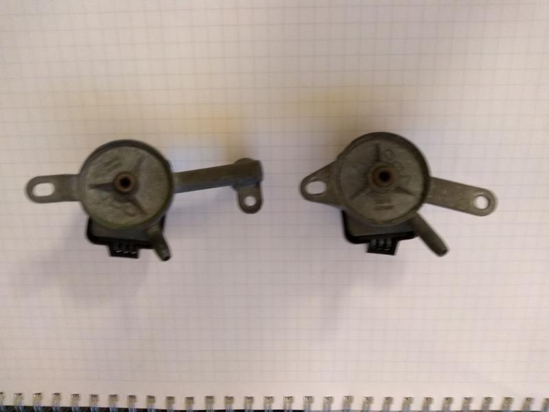

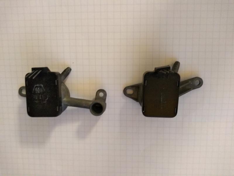

Ima gomila različitih senzora za vakum ali suština je ista. Tri pina, na jedan masa, drugi napon i treći koji mora da opada napon kada se stvara vakum. Znači trebaš da povežeš napon i masu, a onda meriš treći pin sa unimerom dok praviš vakum, možeš i ustima na crevce.
Probaću da pronađem gde su mi senzori pa da ti slikam gde se šta povezuje.
Možeš i umesto senzora da povežeš potenciometar pa vidi da li reaguje MFA.
  • Poruke: 2128
Odg: Ne pokazuje potrosnju goriva
« Odgovor #4 poslato: April 15, 2019, 04:55:15 posle podne »
Sa donje strane na plastičnom delu kod tri pina piše A, +, -. Na A se meri a + i - su jasni. Ako se menja napon na A dok se pravi vakum onda je ok, a sa druge strane imaš inbus šraf kojim se može vršiti podešavanje ali ja ti nemam referentne vrednosti pa bi štelovanje bilo lov u mutnom odnosno nabadanje.

Hvala ti raca1 za slike i za informacije , ovih dana cu skinuti senzor i provericu kao sto si napisao.
Inace senzor mi je isti takav kao na slici 1.  :26

Danas je skinut senzor i ustanovljeno da isti crkao.
Cekam da mi zola99 posalje drugi senzor.

Evo samo da javim , stigao drugi senzor zamenjen i sada radi i ponovo pokazuje potrosnju.  alealeee
Jos jednom veliko hvala za zola99 posto mi izasao u susret i poslao drugi senzor.  :26  :25
