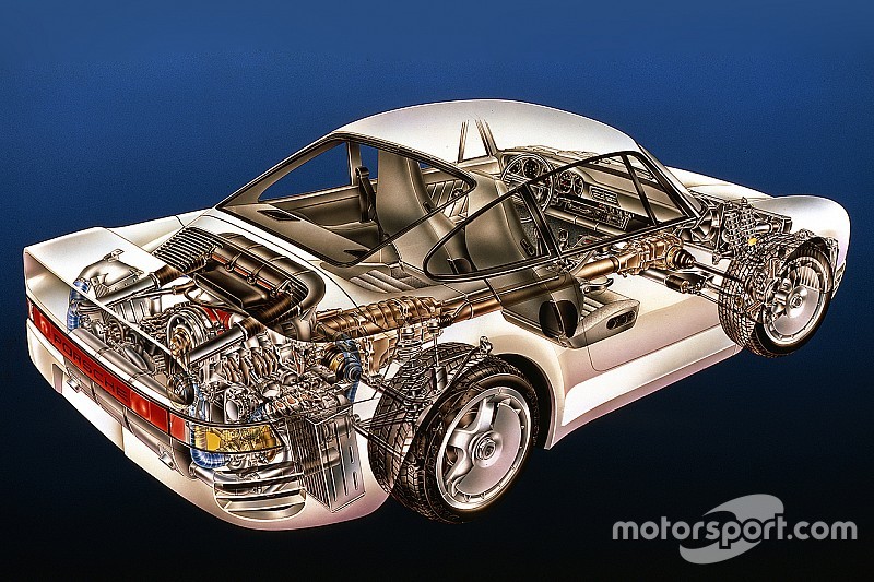

« Odgovor #13 poslato: Mart 11, 2019, 01:33:15 posle podne »
Posle ovog projekta auto industrija neće biti više ista   :)
Evo ti još koja ideja, ne mora smer menjača da se menja.

« Odgovor #14 poslato: Mart 11, 2019, 02:16:11 posle podne »
Kontra anlaser, vodena pumpa, menja se redosled cilindara tako da je 1-4, 2-3, 3-2, 4-1... okrecu se klipovi za 180 stepeni i prilagodjava se celo klipa ventilima. Jel treba jos nesto? Samo sto ce onda da stradaju menjac i diferencijal zbog kontra naleganja zubaca, ili gresim?
