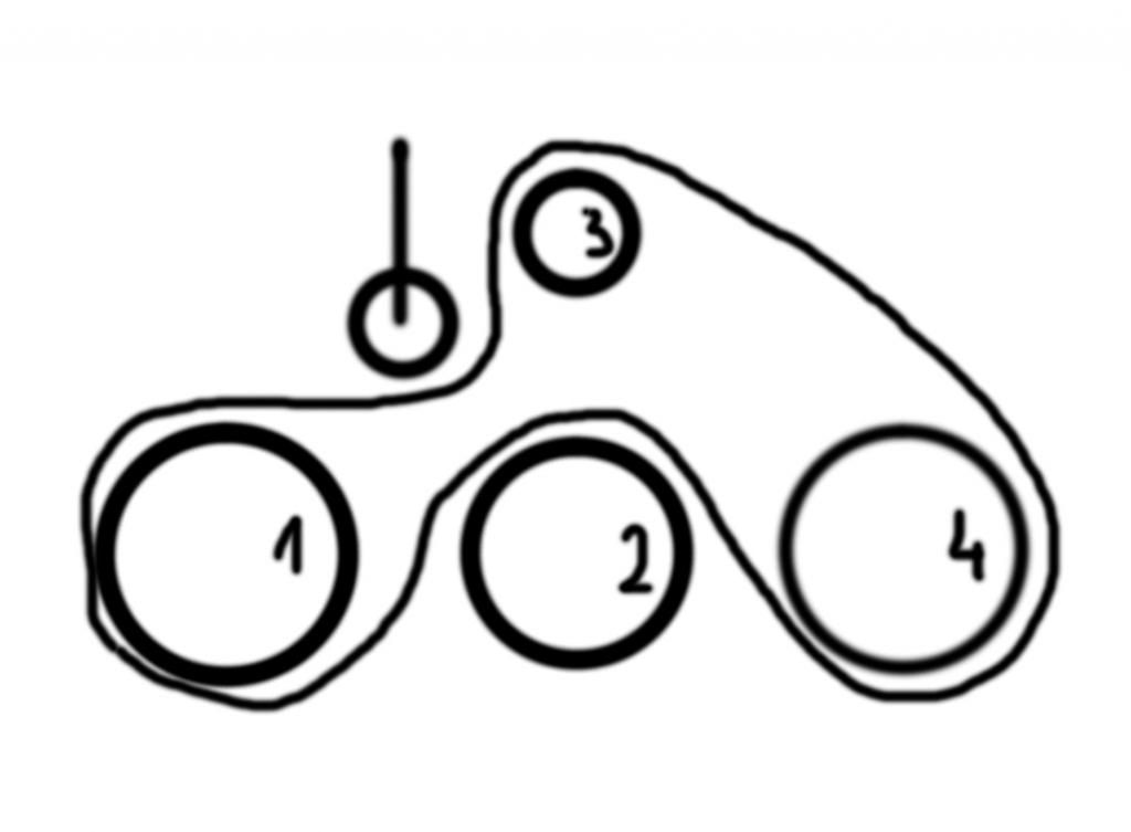

Pozdrav kolege, potrebna mi je mala pomoc... :rolleyes: Evo naskrabao sam dva crteza, da se bolje razumemo. Prva slika je polozaj remenica i kaisa do sada kako je bio, e sada ubacujem klimu, tako da sam dobio jos jednu remenicu-od kompresora (broj 4). Imam i kais koji je skinut sa auta sa klimom, ali je sada na ovom kratak, sto me buni. blink E sad me zanima, da li sam dobro ilustrovao kako kais treba sada da ide i da li je to fabricki tako?

Imas u Autodata-i to,ilustraciju kako stoji kais,sa i bez klime. Ako nemas program,neka posalje screenshot neko ko ima,meni je na drugom racunaru koji nije blizu.

Kada imaš klimu pk kaiš ti ne ide preko vodene pumpe, na vodenu pumpu se stavlja druga remenica i ide kaiš sa radilice preko vodene pumpe i na servo pumpu. znaci onaj obicni kais. a pk ide sa radilice preko spanera na alternator pa na kompresor klime i nazad na radilicu.

U Auto Dati ima samo za zupcasti, ovo nema. Jedino ako imas neku u kojoj ima? I ceo internet pretrazih, i ne mogu da nadjem.
Djomla, izgleda da jeste tako... Sad sam otisao da vidim. Imam jednu remenicu koju sam dobio uz klimu, ali je malo dublja, tako da se ne gadja sa onim na vodenoj i radilici. Znaci da cu morati da trazim plicu. Hvala ljudi... :)

Mislim da ti je ta dublja prava. skini staru remenicu od pk kaisa sa vodene pa probaj. Ako staviš plicu neće biti kaiš u centar. bar je tako kod mene bilo pa sam morao dublju da tražim

Mislis da skinem? Ja sam hteo samo da je nabacim na ovu od PK, posto vec ima rupe. Sad cu da odem da pogledam i to...

ma ne ovu od pk kaisa moraš da skineš i da staviš tu običnu remenicu na ona 3 imbus ako se dobro sjecam. i ona je namjerno dublja malo da bi zaobišla pk kaiš a i da bi bila u centru sa servo pumpom i radilicom

Proverio sam,  bice sve taman kako treba... Na 3 inbusa se vezuje i to je to. Hvala djomla, imas plus od mene! clap
