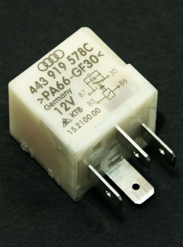

« Odgovor #14 poslato: Novembar 13, 2013, 10:26:55 pre podne »
E ovako, kad se otvori tema i traži pomoć red je da se čovjek javi kad otkloni kvar da bi i drugi znali o čemu se radi.
Na dijagnostici javlja grešku j538 control module for fuel pump no communications a crkao je relej 267
Toliko od mene nemorate mi zahvaljivati  biggrin :26

Odg: Problem paljenje
« Odgovor #15 poslato: Novembar 13, 2013, 07:26:02 posle podne »
Mozda relej baguje...
Lepo ja rekoh jos na pocetku samom.......

« Odgovor #17 poslato: Novembar 13, 2013, 08:34:05 posle podne »
Bobane bio si u pravu ali ima vise releja koji mogu da baguju.  :26
