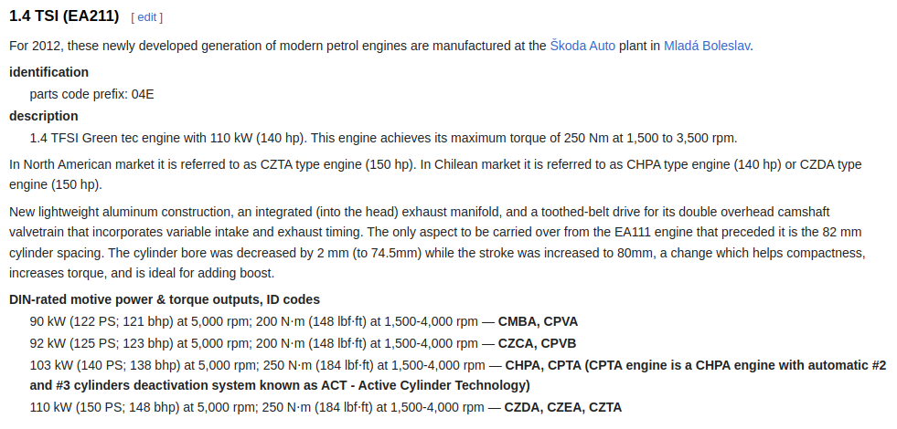

Pozdrav,
Ne znam da li je neko vec postavio pitanje iz naslova ali interesuje me dali neko zna koja je, i dali uopste ima razlike izmedju ova dva EA211 motora iz naslova. Naime motor sa oznakom CMBA ugradjivao se od 2012-2014 u Leona III, Golfa VII i A3, i snage je 90kw (kao i starija verzija sa lancem) a CZCA se ugradjivao od 2013-2017, ima 92 kw i isao je u mnogo veci broj modela, a sve ostale performanse oba motora su  potpuno iste. Jedino sto sam ja nasao je da su ovi od slabiji motori Euro 5 a ovaj malo jaci je Euro 6, ali ne znam da li ima bilo kakve razlike u konstrukciji, turbo punjacu, da li je kod tog malo novijeg nesto dodatno poboljsano u odnosu na taj "stariji"...?

VIdeo sam i ja to ali mi je samo cudno zbog te male razlike u KW i periodu ugradnje, gledajuci to deluje mi kao da je "slabiji" neka prelazna varijanta, da su presli sa lanca na kais, videli sta jos mozda ne valja od sitnica, to korigovali i onda izbacili ovu "finalnu" verziju od 92kw...ali ocigledno tripujem
