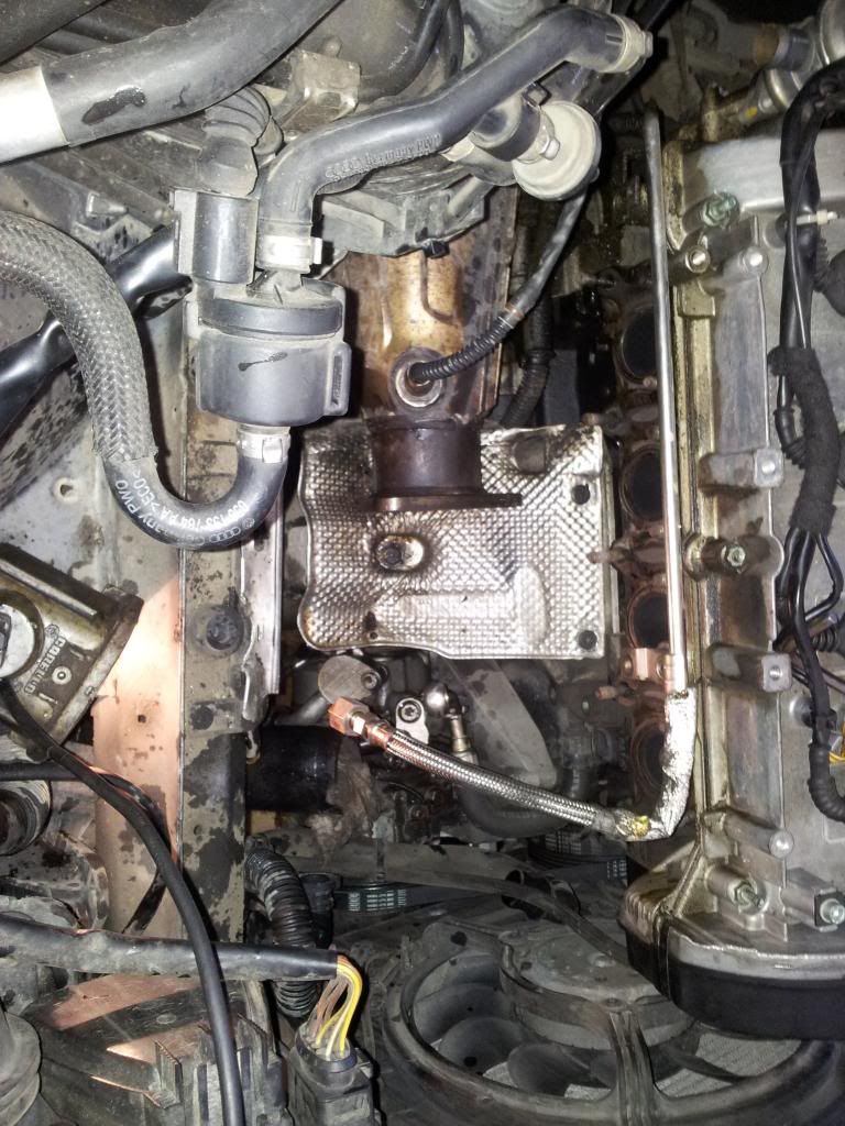

« Odgovor #6 poslato: Mart 18, 2013, 01:12:27 pre podne »
Turbo bio si u pravu,zveckala je ona klapna na turbini sto ispusta visak pritiska koju kontrolise westgate.Sace katalizatora pregledano,citavo je bez nekih vidljivih tragova ostecenja,izgaranja ili slicno.
Sad je to sredjeno,kao da se malo bolje i ponasa tj. bolje ide.
evo i koja slicica:
ovako je pocelo
i evo je konacno napolju
evo sta je zezalo i zvrcalo
evo i katalizatora
