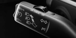

Ljudi pomagajte. drugar mi je poslao novu rucicu tempomata za Boru ali se zeznuo, uzeo je onu za auto koji ima komande na volanu pa na njoj nema tastera RES i Set, a moj auto ih nema. Da li neko zna gde bih mogao da dam ovu novu rucicu a uzmem neku polovnu za modele koji nemaju komande na volanu.

Kakve komande za tempomat na volanu  :huh:
Msm da to jos nisu ni napravili  biggrin
Jel ti ovakva rucica, msm mora da bude ovakva
Ili ovakva
A ako je ovakva
Cenim da si popio zajeb  :rolleyes:

ma nisam popio zajeb. rucica je ista kao ova na prvoj slici ali nema ove tastere sa strane res i set nego samo onaj taster on i off. rucica je ok i ovu koju su meni poslali ima drugar na golfu 4. njegova je ista ovakva a on ima onaj cetvorokraki volan i njemu komande. sa leve strane volana su mu tasteri za tempomat a sa desne za radio

meni treba ovakva rucica kao na prvoj slici a ovu koju je meni drugar poslao moze da koristi neko ko ima komande na volanu. u tome je razlika. ja trazim ovakvu kao na prvoj slici. ako nadjem negde sliku ove rucice koju ja ima okacicu je da vidis o cemu se radi i u cemu je razlika. mrzi me da je slikam pa da prebacujem slike

šta znači res i set na tempomatu ove ručice na 1 slici za res sam provalio da dodaješ gas a set kao da smanjuje ali mi je to nerkako labavo boodala boodala

Set je da zapamti brzinu u trenutku kada je pritisnuto dugme set, a RES je resume, da se vrati na zadatu brzinu posle kocenja... Iskljucuje se pritiskom kocnice ili kvacila, mozes da ubrzas, nece se ugasiti, vec ce po pustanju gasa da se vrati na predhodnu zadatu brzinu.
Kada je aktiviran tempomat, tokom voznje moze se povecavati ili smanjivati brzina sa RES (+) i SET (-) . . . Ne radi na brzini ispod 30 km/h

tu rucicu sto su ti poslali je za volan koji ima komande na sebi
ako nemas takav, moras uzeti drugu rucicu ili volan
