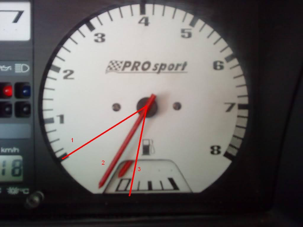

Jedno pitanje. Kazaljka obrtomera mi se nekako sve vise i vise spusta ?
Na slici sam oznacio pod br.1 gde je pre stajala pa pod br.2 gde je skoro stajala i pod br.3 kako sada stoji.
Pitanje je, zasto se to desava i sta da radim da opet dobro i na mestu stoji ?
Slika: http://i987.photobucket.com/albums/ae357/Vlada78BP/Kazaljka3.jpg

To moraju elaktricari da ti objasne. Mislim da je nesto oko namotaja i kontakta.

« Odgovor #2 poslato: Jun 01, 2011, 09:42:39 posle podne »
Ja mislim da je graničnik u satu otišao.
 mahac
U samom satu ?

Posto vidim da su ubacivani beli cajgeri postoji mogucnost da skazaljka nije "dobro ubodena". Otvori cajger i pritisni je jace na osovinu ali ne bas jako. Onda je nasteluj na mesto ( Prstom je provozaj od pocetka do kraja, videces da ima granicu dokle ide, a onda tu "granicu" namesti da bude na "nuli") pa je onda pritisni jos jace na osovinu i to je to. Ako ne onda je obrtomer umro mada ne verujem jer se to jako retko desava  beer

Videcu sutra da to odradim.
Negde sam citao i da se ta kazaljka obrtomera steluje tako sto se prvo upali kontakt da bi kazaljka pokazala svoju pocetnu poziciju ?!

Ma mani se kontakta. Ima granicne polozaje, gravitacija je drzi na nuli  biggrin
Uradjeno ovako i sada (za sada) je dobro. Hvala Vam svima na savetima !!!  beer
