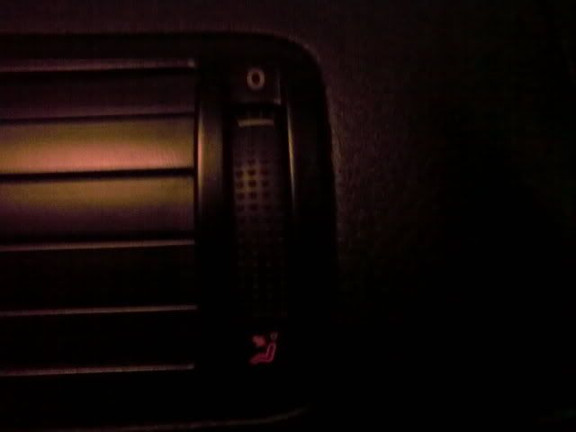

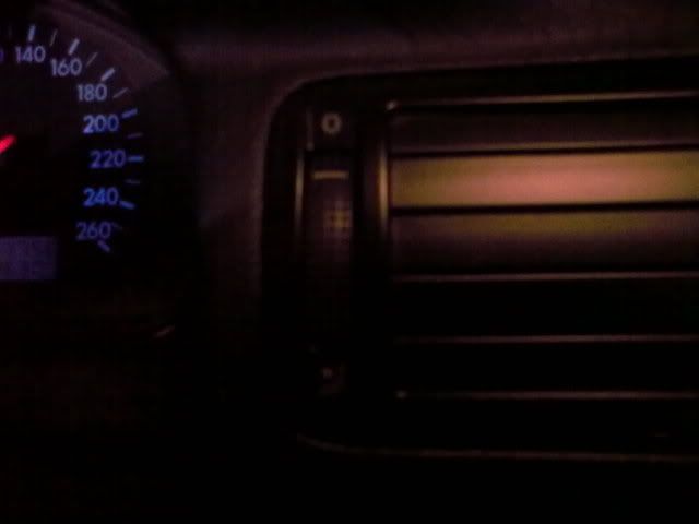

Da li neko zna ili je mijenjao na passat-a B5 ove male sijalice kod otvora za ventilaciju?
Ewo slika...
Ne rade mi kod strane wozaca i sa lijeve strane po sredini,iznad klime.

ebeno za skidanje , inace je specificna sijalica u pitanju, ima je samo u ovlascenim servisima, ide zajedno sa kucistem, vodi racuna kad skidas imas zabice i gore i dole, trebas da zavuces neki plasticni noz prvo gore da popusti pa dole onda izvlacis ka sebi

menjao sam ih na passatu , nie mnogo strasno ako si uporan ,a silicke ima i po prodavnicama auto delova ,ali su bez grla ,nego imaju dve zicke ,ubacis silicku i zaletujes ih i to je to , ja sam ih menjao kod tv majstora , jer meni debeli prsti  blink
ove ventilacije nemaju srafove , znaci samo nabi srafciger i polako ,odvoji ,onda imas dzekove ,polako otkaci ,kupi silice i kod tv majstora
