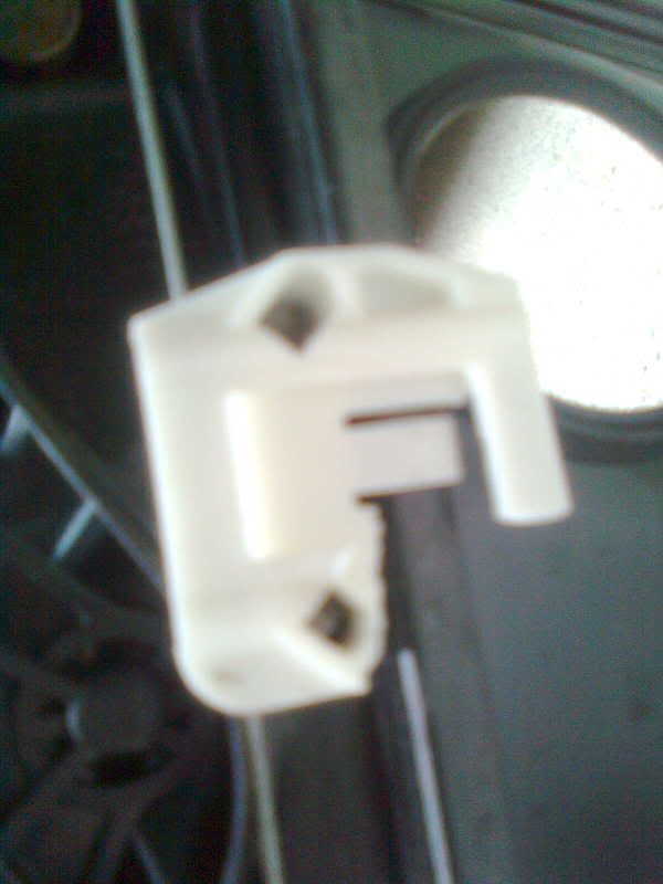

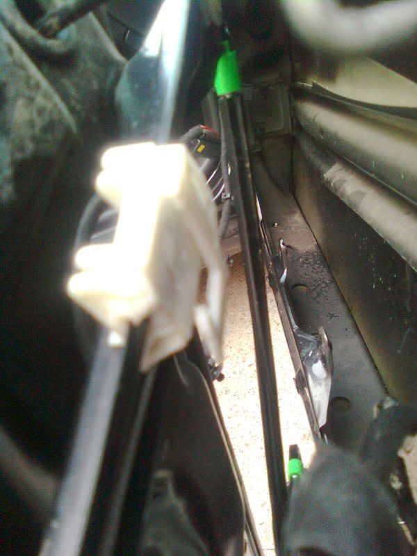

imam jedan problem koji mi se danas pojavio,ja spustio auto i pocela stakla da mi odpadaju lollol boodala, salim se,ali ako moze mala pomoc,palo mi suvozacevo staklo,pukla ona bela plastika koja je na sinama,sto drzi i podize staklo,e sad me zanima,dali moze i gde to da se nadje,i dali moze samo ta plastika da se kupi ili mora sve komplet sa onim sinama,evo i dve slicke o kojim plastikama se radi!
ovo je bila cela,dok je ja nisam polomio :angry:
a ova je koja je sama pukla

Moze samo plastika da se kupi i da se zameni, samo pazi da ne zamrsis sajle. Te nosace stakla ima u ovlascenim radnjama i oni su po naj novijoj izmeni napravljeni od neke legure aluminiuma, sto znaci da su i kvalitetniji od starih. Tako da volj ti da kupis negde polovne plasticne ili orginalne.

naso plastike clap u vagen autu,prodavnica je u beogradu,200 dindzi komad,tako da mi salju u ponedeljak,opet hvala svima koji su bili za pomoci ;)

Opet ce to puci, bolje da si uzeo alu, kostaju oko 600-700 ali bar traju...
