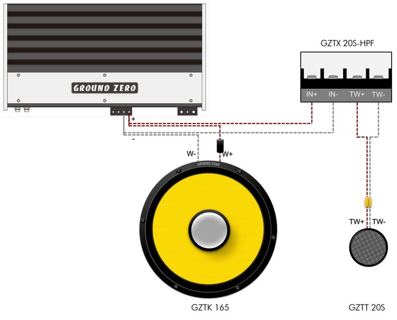

Pre svega pozdrav svima ,posto su mi prednji zvucnici probili na A4 B6 2001 resih da kupim nove i opredelio sam se za ove
https://www.avmarket.rs/ground-zero-gztc-165-2x-zvucnici-za-auto-165mm.html
Ugradio sam zvucnik u fabricki distancer tako sto sam skinuo stari postojeci zvucnik isekao plastiku i ubacio novi .To je reseno.
Sto se tice povezivanja jasno mi je dva dzeka ima(visokotonac i srednjotonac) to sam zicama povezao kao sto je bilo +na+  i -na- ,ali kakvi su ovo skalamerije i da li i ovo mora da se ugradi u kompletu ,citao sam nehde kazu da je obavezno zbog boljeg zvuka ili se to ugradjuje samo ako se ima pojacalo???Ne zamerite ,amater sam u ovom ali se trudim da ga sam zavrsim .
Evo i slike ,hvala unapred na pomoci.
https://ibb.co/0GNJHCx
https://ibb.co/XDqn4Ht

Odg: Ground Zero zvucnici pomoc oko povezivanja .
« Odgovor #3 poslato: Septembar 18, 2023, 10:52:37 posle podne »
Jesi ti imao fabricki visokotonce?
Moras da povezes preko skretnica, u suprotnom nece biti zvuk kakav treba da bude, a postoji ogromna sansa da ces pregoreti visokotonce. Fabricki visokotonci zato obicno imaju otpornik na sebi. Dovedes sa radija + i - na skretnicu, pa onda od skretnice dalje povezujes zvucnike.
« Odgovor #4 poslato: Septembar 18, 2023, 10:52:42 posle podne »
Ako mene secanje sluzi te skretnice sluze da filtriraju tonove.
« Odgovor #7 poslato: Septembar 19, 2023, 08:26:57 pre podne »
Upravo tako ,na originalnom visokoncu je bio otpornik a na ovom novom ne,takodje i na sredjotincu nema na novom zvucniku otporni ali sam dobio za montazu .Odvojen je visokotonac od srednjotonca.
Upravo to se i desava , ja sam povezao ali visokotonci su prejaki kada malo pojacam tako da sam rekao necu da diram da ne pregori nesto i zdravo .Da vidim vase savete pa da prepravim ,hvala puno.
« Odgovor #9 poslato: Septembar 20, 2023, 10:10:53 pre podne »
Jos samo neko da mi kaze gde se ovo prikljucuje,ako sam dobro skapirao ide na srednjotinac (ovaj veci zvucnik ,on nema otpornik )
https://ibb.co/nC5XHPT
 U toj crnoj gumi je umotana bakarna zica ,kao otpornik je
Uskoro zavrsavqm pa vam saljem slike kako sam odradio.
  • Poruke: 2654
« Odgovor #10 poslato: Septembar 20, 2023, 07:19:57 posle podne »
To je zavojnica.
Spaja se na bass zvučnik.
