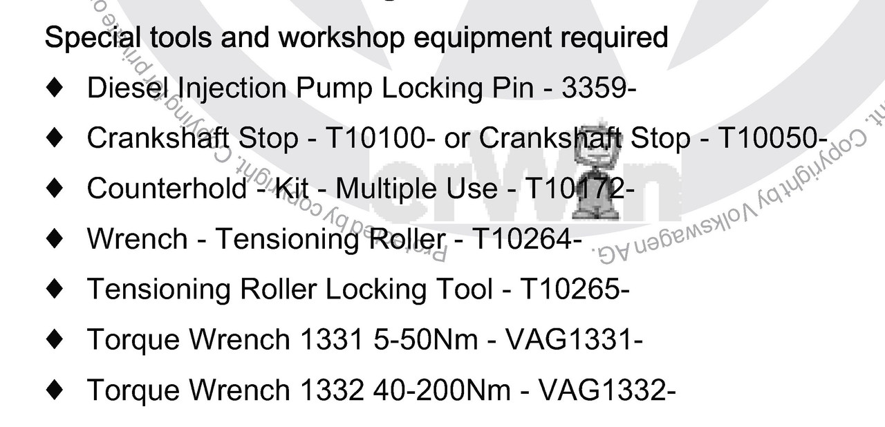

Gledajući grafik i pod predpostavkom da dijagnostika prikazuje realno stanje nije dobaro podešen tajming.
Na grafik direktno utiče kako je podešen statički tajming, tj. kako je uzupčen motor i kako je podešen ugao pumpe. Da li je dobro urađeno ništa ne mogu da ti kažem preko foruma, moraju da se koriste blokatori, da se dovede motor na 0, da se provrti i da se prati da li su svi reperi na mestu. Ako je uzupčeno kako treba onda se proverava ugao pumpe pomoću komparatera, jedino tako možeš da potvrdiš da li je tajming dobro podešen ili ne. Eventualno možeš da postaviš fotografiju remenice BOSCH pumpe da gde se vidi položaj tri šrafa da slučajno nije okrenuta remenica do kraja. Najrealnije rešenje je da odeš do drugog majstora koji će da proveri podešavanja ukoliko nemaš mogućnosti da se time sam pozabaviš.
Druga stvar koja može da utiče na grafik je dinamički tajming, njega reguliše ECU preko N108 proporcionalnog ventila na rotacionoj pumpi. Da bi sistem pravilno funkcionisao bitno je da pritisak u telu pume odgovarajući i da je N108 ispravan. Ono što ti možeš da proveriš preko dijagnostike je da li je sistem u funkciji preko Output test ventila. Javi ima li promene u zvuku motora prilikom testiranja.

Poslao sam slike majstoru koje sam ostavio ovde i ko iz topa je odgovorio nije do zupcenja. Rekao sam mu otići ću do bosiste da vidi odgovorio je ok. Ostatak prepiske nije bitan ali sam popizdeo. 10000din su koštale ruke za servis nakon koga je odmah upalio lampicu.
Poslao sam majstoru slike i ko iz topa je odgovorio nije di zupcenja. Neverovatno mi je da neko uzme 10000din za servis nakon koga odmah prijavi grešku koja je vezana za to i u fazonu ići ću kod bosiste da proveri i on kaže ok. Ne znam sta da kažem.
Raco ako misliš na onaj ventil sa donje strane pumpe bosista mi je rekao da ga raskacim i povežem direktno na plus i minus i ako cvakce radi. Kod mene radi. Kada sam reklamirao majstoru on kaze da je sve uzupceno kako treba. Ne znam sta je radio nisam bio tu. A očigledni da ne zna za stelovanje ugla paljenja preko remenice pumpe. Slikacu remenicu ovih dana da vidimo gde su srafovi.
Ne znam da li ovo tvrdi generalno ili konkretno u tvom slučaju, ali napisao sam ti gore kako jedino može da se potvrdi da li je dobro podešeno ili ne.
Bolje proveri kako sam ti napisao. Može da se desi najbanalnija stvar da pregori osigurač za ventil, ti raskačiš ventil probaš da li klikće i ako da onda vratiš, a sistem i dalje ne radi. Preko VCDS ili preko osigurača da se proveri u toku rada motora. Ako sistem radi onda moraš da primetiš promenu u radu motora.
