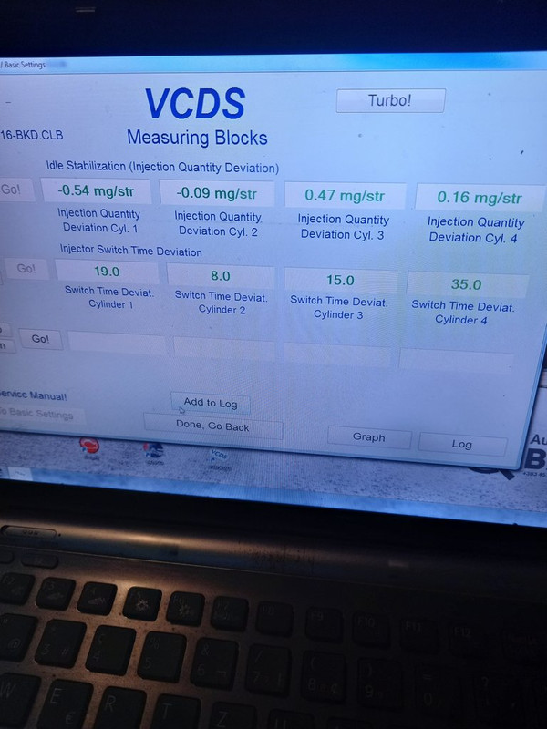

« Odgovor #30 poslato: Decembar 02, 2022, 10:26:54 posle podne »
Pozdrav svima,
Da li su ove vrednosti dizni uredu?
Osete se podrhtavanja na leru kada je motor na radnoj temperaturi i posle predjenih 50-60 km i prilikom prvog paljenja ponekada se desi da nece da upali dobro.. Inace, gumice na diznama su promenjene i na tandem pumpi. Da mozda nije neko imao slican ili isti problem? U pitanju je touran 2.0 2003 AZV
« Poslednja izmena: Decembar 02, 2022, 10:36:00 posle podne od strane Arci »

« Odgovor #31 poslato: Decembar 03, 2022, 10:02:45 pre podne »
Loše se vidi na slikama, probaj ponovo da ubaciš slike.

« Odgovor #33 poslato: Decembar 03, 2022, 06:20:28 posle podne »
Po mom mišljenju je ovo ok.
