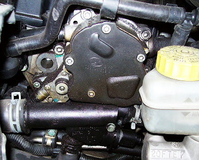

Touran 2.0 tdi zamenjen dihtung jer je curelo ulje,posle zamene curka nafta,zamenjen je samo metalni dihtung.
Znate li dobrog proverenog majstora u Beogradu da predihtuje celu
i sredi problem

Bosch servisi neće da rade predihtavanje jer su dihtunzi lošeg kvaliteta. Isto mi je rekao i moj majstor. Možda će neko hteti da uradi, ali pitanje je koliko će potrajati

Kupi polovnu u dobrom stanju.
Ako je 8V motor, pasuje ti i od 1.9 TDI. Traži Bosch marku sa zadnjim slovom M na kataloškom broju. To ćeš obično naći na zadnjim serijama 1.9 TDI. Ja sam za Golfa 4 skinuo sa BLS motora iz 2008.g. Touran. baš tu Bosch. Mnogo su kvalitetnije od LUK i nemaju problem sa Vakuum ulazom.
Luk
Bosch
Dihtovanje je glupst i nije dugotrajno.

Pa sta ako i polovna procuri

Dvije sam polovne uzeo, jedna Luk, druga Bosch i nisam imao problema ni na Golfu, ni na Sharanu.

Imao si srece. I on sada ima polovnu na autu koja je procurela.

Kako god, ni dihtovanje nije rješenje.
Najbolja solucija je nova, to svakako.

Koliko je nova ,verovatno nemam za novu ,kako da znam koja je tacno za moj model BMM je oznaka motora

038 145 209 Q kat.broj.

Znam da je za 2.0 nova bosch preko 30000din.
