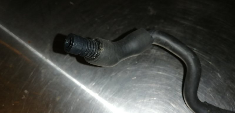

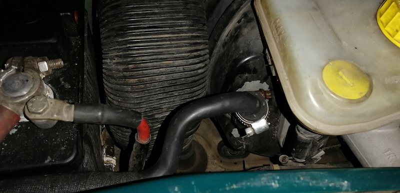

Danas sam imao jedan problem sa Passatom, koji sam, necu da kazem resio, ali nabudzio da radi dok ne nadjem novo vakum crevo za servo za kocnice, koje ide od pozarnog zida do servo bubnja.
Primetio sam da mi je pedala kocnice tvrda, kao da je auto ugasen. Odmah sam posumnjao da je crevo za vakum nedge prekinuto i krenem da trazim gde je. Od tandem pumpe do pozarnog zida prema motoru je sve bilo u redu, posle toga sam pregledao gumicu u pozarnom zidu, vizuelno u i ona je bila u redu. Skinuo sam plastiku koja ide preko akumulatora i dalje pratio crevo do bubnja. I imao sam sta da vidim, pukla je lulica koja spaja crevo i servo bubanj. Pokusao sam da izvadim onaj deo koju se ubada u servo bubanj, kako bi ga lakse nekako zalepio, ali nije islo, bojao sam se da ga ne slomim, posto drugi nemam. I nasao sam medju delovima koje eto tako, cuvam, trebace...neko malo crevce, manjeg precnika nego lulica, ubacio u deo koji je ostao na bubnju i zalio sa toplim lepkom, a onda isto i sa drugom stranom na kojoj je crevo. Probao auto, koci bez problema.
To naravno, nece biti trajno resenje. Ne verujem da ima da se kupi novo, pa cu da prosetam do otpada,nadjem i zamenim. Tada i da slomim staro prilikom demontaze, nije problem, jer imam novo (polovno), staro je samo vazno da se otkaci od servo bubnja.

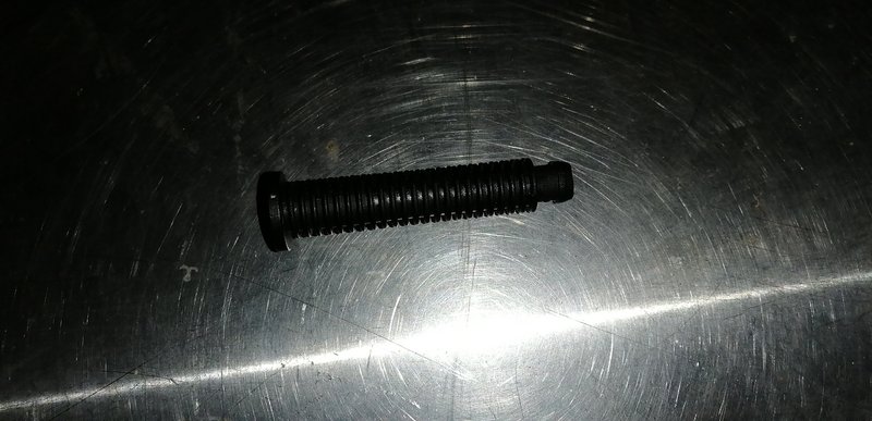

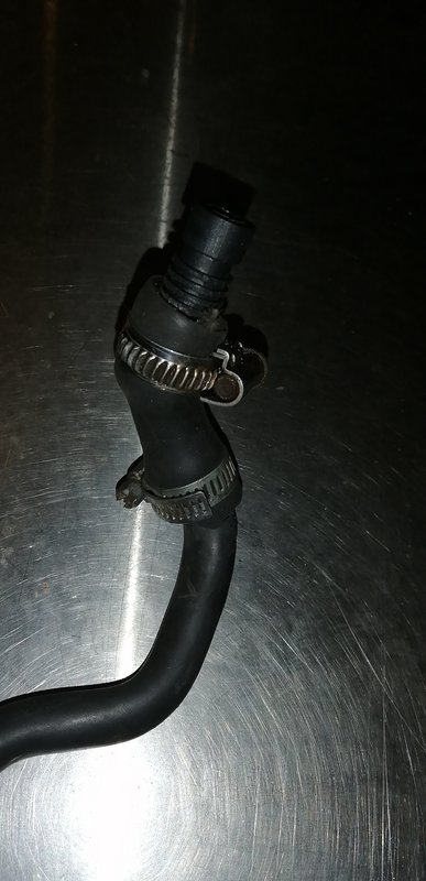

Crevo je rešeno trajno. Probao sam prvo da nadjem novo i samo jednom mestu je bilo da mogu da poručim kopiju, cena je prava sitnica, 8000 dinara, pravi neka firma u Mađarskoj. Original 13500 dinara, po recima prodavca, pa ako je on lagao mene, onda sam i ja slagao vas. Polovno u okolini nisam našao, verovatno je neko imao, nego za 10 ili 20 evra koliko vidim da se prodaje polovno na internetu, nije hteo da se cima da trazi.
Iskoristio sam ovaj kraj buzira za sajlu, koji mi je ostao od neke koju sam menjao, pošto idealno odgovara da se ubode u gumu na servo bubnju. Morao sam da osecem širi kraj, da bi mogao da navučem parce gumenog creva. A i da proširim malo sa burgijom.
Puklo je bas tu na lulici gde ulazi u servo bubanj, pa sam morao da izvadim zalomljene delove iz gumice na bubnju i plastičnog creva. I onda jedan kraj gumenog creva na  novu lulicu koju sam napravio od kraja buzira za sajlu, a drugi na plastično crevo.
Mogu da se stave i dve puž-šelne na krajeve, mada je nema šanse da spadne,ali opet, ako ne smeta, onda je korisno.
I crevo je montirano. Video sam da se ogulila farba na ovom delu kod gume na servo-bubnju, jos pre nego sto sam skinuo crevo. I to cu da zafarbam prvom prilikom.
Probao sam auto, sve je u redu, koci odlicno. Ne košta polovno drugo crevo ne znam koliko, da nije moglo da se kupi, ali eto, igrao sam se malo.
