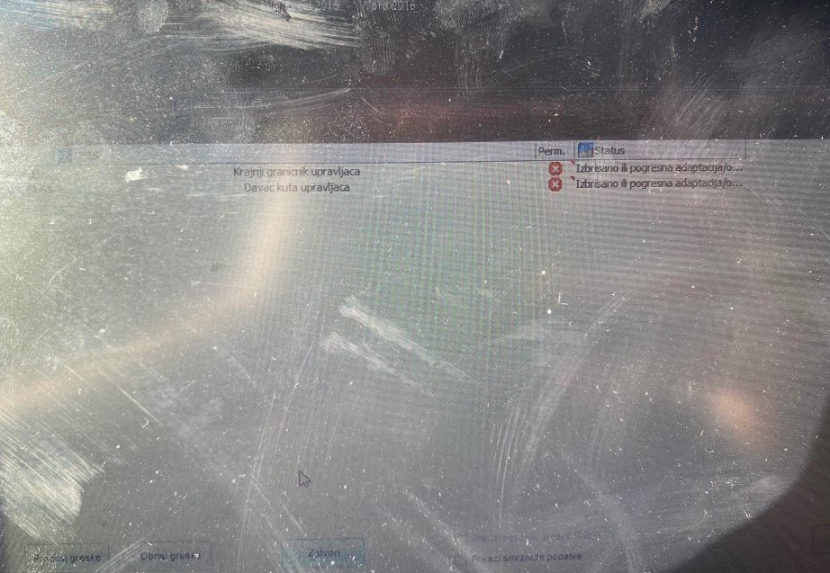

Pozdrav svima, u pitanju je Passat b6 1.9 TDI 77kw.
Pre ovog volana, imao sam obican cetvorokraki volan, bez mf.
Odlucio sam da ubacim ovaj iz b7 mf, stavio mu 3C0 953 549AJ modul, izmenio kodiranje jer je modul bio kodiran za automatik, moj je manuelni menjac.
Sve je okej, dugmici rade perfektno, svetlo na dugmicima, ali imam problem sa servom. Nije skroz bez serva, ali kao da je polu servo, bas tesko ide volan.
Uradio mu kalibraciju senzora, medjutim bez promene, i dalje mi stoji u greskama servo volana, i ta greska kao i esp ne moze da se izbrise.
Neko ima ideju kako bi mogao da resim ovaj problem?

Mislim da ugao volana nije ukodiran kako treba cim ti pali zutu lampicu volana

Sada kad sam mu stavio Malfunction Indicator Lamp (MIL) postavku na 1, izbacuje mi crvenu lampicu za volan.
Takodje, kada gledam polozaj serva, i pomeram volan, kao sto se vidi na kompjuteru ne pomera se, dok Torque senzor nije bas na sredini vec malo u desno.
