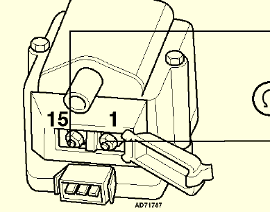

  • Poruke: 2127
Odg: Golf 2 bord kompjuter.
« Odgovor #11 poslato: Mart 26, 2019, 12:13:19 pre podne »
Ako si vezao na pin 1 treba sve da radi normalno.

« Odgovor #12 poslato: Mart 26, 2019, 12:27:04 pre podne »
Probao sam na jedan od pinova neznam koji i direktno na džek bobine žica zelena i nije htelo,Nisam znao da ima veze na koji pin se veže. Probam sutra ponovo pa javljam.

« Odgovor #13 poslato: Mart 26, 2019, 03:04:53 posle podne »
Zahvaljujem se svim članovima na pomoci posebno raca1,uspeo da rešim problem bilo je potrebno raskaciti sa dozne zelenu žicu iz džeka U1/6 i direktno vezati za bobinu na pin 1.
