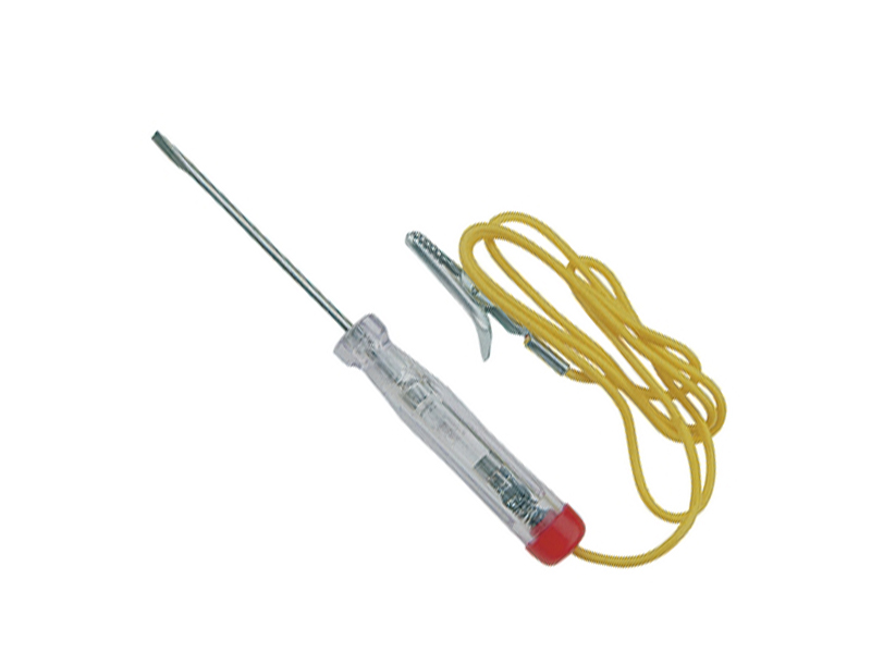

Plus možeš da nađeš pomoću obične auto sijalice, jedan kraj povežeš ili prisloniš bilo gde na šasiji gde ima masu a drugi pipkaš sa te dve žice i ona koja svetli je +.
Ili nabavi glinericu (12-24V) 300-400 din.
