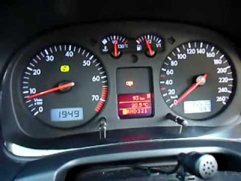

Kada krecem nekad pucketa-tandrce-lupa ne znam kako da kazem ovaj plastika tj.gumirana meka koza.
Isto kada vozim ispod 2000 obrtaja cuje se da lupa i kad predjem tu oko 2000 onda prestane.
Kad stavim ruku na nju onda se ne cuje nimalo
Samo tu gde sam obelezio stavim ruku i onda se ne cuje.Mislim da se olabivila ali ne znam kako da je dotegnem,da ne udara vise,nervira me jer je pojako kad je iskljucena muzika,imam osecaj ko da vozim golf 2 gde sve tandrce?
Usput da pitam,na ovoj slici golfa 4 sto sam naso na internetu,ovaj board komp je veci koliko vidim,preko celog ovog mini ekrana u instrument tabli,a kod mene je do pola,a iznad su lampice za ulje itd.
Nisam nikad vidio na Golf 4 tako cijeli boar komp,samo do pola ili ga nema nikako.D
Da li se moze ugraditi,zamjeniti ovaj moj sa ovakvim nekim boljim i da funkcionise?
Evo ovakav je u mene:

Koliko kosta ta tabla da se kupi i za koliko ce je majstori zameniti,otprilike koliko je potrebno para.50-100-200evra?
Odg: Pucketanje na instrument tabli golf 4
« Odgovor #3 poslato: Septembar 06, 2015, 12:43:29 pre podne »
Tabla sa velikim bordom se tesko nalazi, obrati paznju da li je tvoja IMMO 1 ili IMMO 2, ako je IMMO1 onda mozes da stavis i immo1 i 2 a ako je IMMO2 onda mozes da stavis samo immo2 tablu, pise ti iza. Sat kao sat od 60-80e kad ga ima, majstor da ti je ukodira mozda 15e uzme i to je to. Posto vec imas bord, znaci da imas i sve senzore potrebne, samo da je zamenis i ukodiras.

Aha.Nije to nista ako je tako oko 100evra.Hvala.
Nego,jel zna neko ogovor na prvo pitanje?

nema tu dotezanja table,od sunca se deformisala, uzmi sundjer i zaglavi u taj deo izmedju soferke i table gde ti pucka,tako i meni isto...
