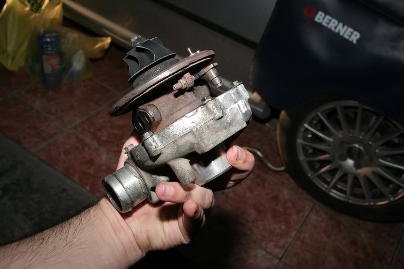

AGR i ALH nemaju varijabilne turbine druze. znaci 99 posto da je turbina neispravna ili je neki drugi mehanicki kvar. ta turbina kad se otvori nema sta da se cisti i pere kao kod ostalih modela mk4 tdi

Dobra, turbina nema varijabilnu geometriju, manjak konja ali se ne kvari...

pomenuti motori pogotovo ALH itekako imaju varijabilnu turbinu. cisto da ne bude zabune. a problem ne mora biti direktno vezana za samu turbinu nego moze biti i neki od pratecih elemenata sistema

Uh, videcemo tek kad se izvadi na sto... Koliko inace majstori naplacuju to ciscenje turbine u bgd-u? Orijentaciono... A kapiram da bez dobre diagnostike ne moze da se odredi shta od pratecih elemenata pravi problem :S
