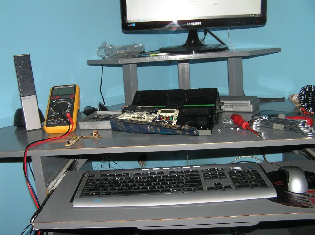

Evo danas sam resio problem :)
Rastavio tablu, izvadio zujalicu i zalemio odpornik. Jedino sto sad lampica ne treperi kad dam kontakt, nego samo svetli. Nadam se da sada vise nece da se pali, ako bude onda je do motora definitivno.
