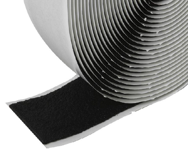

ja sam lijepio etison i zadovoljan sam. a mozes i onu spuzvicu sto ide ispod laminata.

Ja sam na dvojci koristio samolepivu traku za izolaciju vodova od klime i lepio sa obe strane klapne  ;)

ako nisam yakasnio nalayi ti se kod one konzole od mjenjaca mislim gdje ti je rucica. malo ces se napatiti da  skines poklopac jer imas onu popreko stangu od zeljeza ali polako bez zurbe. skini onu plastiku ko d vozacevih nogu i onu kod suvozacevih da imas vise prostora. kad to skines vidjeces plasticni poklopac koji dryi dva serafa 10kljuc serafi su plasticni. kad to skines onda ces vidjeti klapnu od lima koja na sebi ima tri rupe ocisti tu klapnu i naljepi etison ili vec sta hoces, vrati sve kako si skinuo i ima da skrece vazduh kako ti budes okretao na onom krugu. srecno pozz
