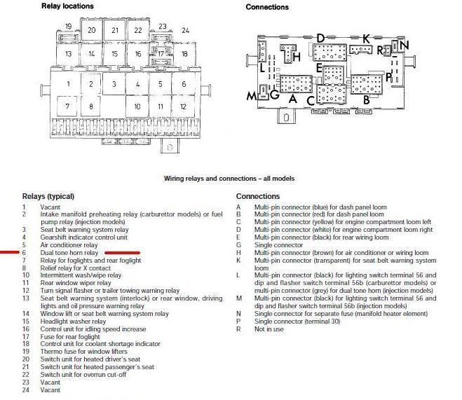

Jedno pitanje. Po fabrickim neki semama provalio sam da za dual horn sirenu je potrebno samo uzeti relej sa oznakom br. 6 i ubosti ga u mesto br. 6 u tabli sa relejima i osiguracima. Hoce li to raditi i valjati?

ja mislim da ti treba i drugi volan onaj sa 4 dugmeta - to ima nemanja_nish  B)

Ne treba ti volan sa cetiri dugmeta.

Ma zanemarimo volan. Moze li se staviti relej na dato mesto i tim resiti problem opterecenja tj. rasteretiti provodnike.

Ne bih rekao da je tako jednostavno,taj - koji sada ide iz volana na sirenu treba da okida rele.Znaci da ga treba prekinuti i dovesti do relea,sa relea moze da se pusti + a masa da se uzme sa akumulatora,blize sireni

Ja sam stavio dual horn. Pokusao sam na fabricku instalaciju i nije htelo.
Uradio sam sledece.
Uzeo sam direktno + i - sa akumulatora. Minus sam povezao direktno na sirene a plus sam stavio na kontakt 30 na releju. Sa kontakta 87 sam pustio zicu ka sireni. Fabricka instalacija mi je posluzila za pobudu releja. Osigurac sam stavio ispred releja.

« Odgovor #34 poslato: Avgust 25, 2011, 01:18:58 pre podne »
To sam kaz'o  ;)
Najbolje resenje
