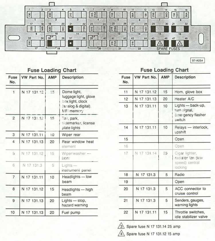

pozdrav svima  ja sam Aleksandar  (Potuk) odskora imama golfa 2  1.8  karburator .
mene  yanima dali neko  zna raspored osiguraca  ,mislim koji je za sta , a usput da pitam  dali postyoje neka  tehnicka upistva  na srpskom jeziku .

« Odgovor #1 poslato: Decembar 31, 2008, 11:44:22 pre podne »
Ventilator hladnjaka.....................................................................30A
Bremsleuchten (valjda stop svetla)................................................10A
Upaljac, radio, sat unutrasnje svetlo..............................................15A
Warnlichtanlage (valjda sva 4 migavca).........................................15A
Krafstoffpumpe(?)........................................................................15A
Nebelscheinwerfer(?) arbaitsstrom (radna struja)............................15A
Schlus und standlicht - leva strana.................................................10A
Schlus und standlicht - desna strana...............................................10A
Fernlicht desna strana Fernlichtkontrolle.........................................10A
Fernlicht leva strana.....................................................................10A
Prednji i zadnji brisaci i prskalice...................................................15A
Brisac zadnjeg stakla, Elektricna pumpa za servo kocnice, ABS, Sitzheizung,
elektr. verstelb. Spoljasnji retrovizori (podesavanje).......................15A
Hekscheibenbeheizung, Ausenspiegelbeheizung...............................20A
Geblase, Ablagefachleuchte...........................................................20A
Ruckfarleuchten (valjda svetlo hoda u nazad)..................................10A
Signalhorn, einfachton, doppelton, arbaitsstrom (sirena?).................15A
Labda sonda za motore sa ubrizgavanjem.......................................15A
Doppelton signalhorn Steurstrom kontrolleuchte fur Kuhlmittel..........15A
Blinkleuchten, bremskontrolleuchte.................................................10A
Kennzeihenleuchten nebelscheinwerfer steuerstrom.........................10A
Ablendlicht leva strana, regulisanje polozaja farova.........................10A
Ablendlicht desna strana, regulisanje polozaja farova......................10A
U posebnom odeljku:
Nebelschlusleuchte.........................................................................10A
Klimaanlage..................................................................................30A
Elektrische sitzhocheneinstellung.....................................................20A
Elektropumpe fur bremskraftverstarkung ABS..................................30A
Inace, spisak osiguraca se odnosi na shemu sa poklopca, citaj s` leva u desno
po rednim brojevima.
Ako nekom treba evo i osiguraca za glf 4, j@b!ga, kolateralna korist - stiglo od nekih amera na mail.

16  Horn                                                                                 15
17  Knock sensor control unit                                                   10
18  Horn relay, coolant level and temperature warning light        10
19  Turn signals, brake warning light                                         10
20  License plate lights                                                             10
21  Low beam, left                                                                   10
22  Low beam, right                                                                 10
1990 through 1992 Golf and GTI fuse/relay panel
Fuses
1  Headlight, low beam, left                                                      10
2  Headlight, low beam, right                                                    10
3  Instrument panel lights, license plate lights                            10
4  Glove compartment light, rear window wiper                          15
5  Windshield wiper/washers                                                     15
6  Fresh air blower 16-valve only: Air conditioning                      20
7  Taillights, side marker light, right                                           10
8  Taillights, side marker light, left                                             10
9  Rear window defogger                                                          20
10  Fog lights                                                                           15
11  Headlight, high beam, left, High beam indicator light              10
12  Headlight, high beam, right                                                  10
13  Horn
      16-valve only: Radiator cooling fan                                      10
14  Back-up lights, washer nozzle heaters                                   10
15  16-valve only: Engine electronics, idle stabilizer valve,
      cold start valve                                                                  10
16  Instrument panel warning lights, 16-valve only: multi
      function indicator                                                                15
17  Emergency flasher switch, turn signals                                  10
18  Fuel pump, oxygen sensor heater                                         20
19  Radiator cooling fan, air conditioning                                     30
20  Brake lights, cruise control                                                   10
21  Interior lights, digital clock
      16-valve only: Luggage compartment light, multi function
      indicator, central locking                                                      15
22  Radio, cigarette lighter                                                         10
pa izaberi

 Mozda ti ovo nesto pomogne...

Odg: elektricne inastalacije na golf II
« Odgovor #6 poslato: Mart 11, 2011, 10:08:46 posle podne »
Imas na poklopcu kasete, ispred osiguraca, ispisano koji je osigurac za sta...naravno uvek pod uslovom da neko nesto nije "cackao"
