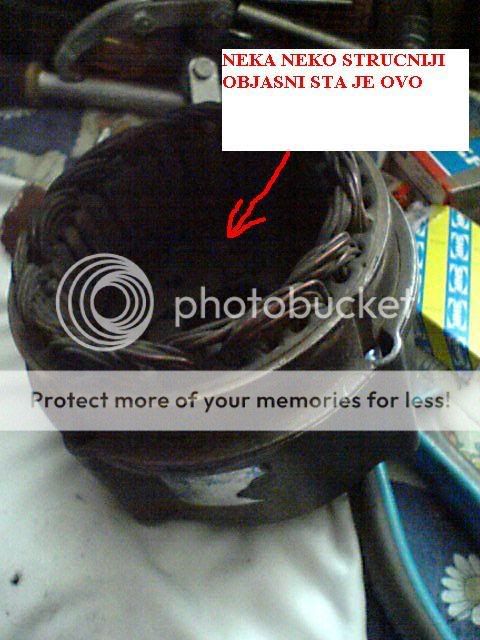

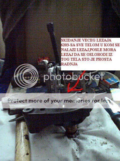

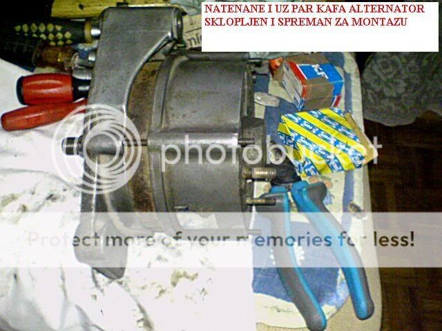

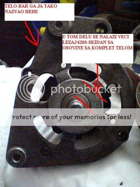

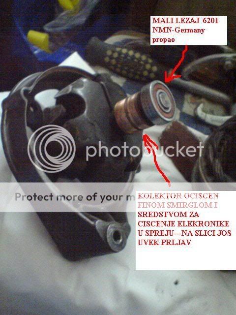

alternator se odvaja od motora popustanjem srafa za zatezanje kaisa i odvrtanjem jednog srafa koji prolazi od pozadi .tom srafu se prilazi kroz masku koja ide preko zupcastog kaisa.sraf je na imbus 6 i malo je tezi pristup ali nije neka muka odvrnuti ga.maska od zupcsatog kaisa ima tu otvor pa se nemora skidati.posle se skida remenica i ventilator sa osovine alternatora.izmadju njih se nalazi jedna velika srafcina koji sam ja drzao papagajkama da bih odvrnuo sraf 22 koji doteze remenicu i ventilator.kad seovo odvoji mora da se povede racuna o onom malom parcetu metala koji uleze u osovinu da se ne izgubi i koji mora da se skine da bi moglo da se posle odvaja ono telo sa slika.kad se odvrnu srafovi koji prolaze kroz alternator,polako se kuckanjem u krug odvoji taj deo u kome se nalazi veci lezaj,inace kad krenete da odvajate taj deo od ostatka alternatora izaci ce zajedno sa rotorom i onim malim lezajem na kraju,malo sam se pomucio ali vec je to nekako izaslo.posle se skida mali lezaj i stavlja novi.veci lezaj se nalazi u onom delu koji ja zovem telo.kad se taj deo odvaja sa osovine radapcigerom ispasce vam kao neki osigurac koji drzi lezaj veci na svom mestu cvrsto.sa druge srtane se nalazi poklopac preko celog veceg lezaja koji se skida odvrtanjem dva srafa.da pre razmontiranja sam skinuo regler koji je zasrafljen sa dva srafa.prilikom vracanja lezajeve sam polako nabijao cekicem,ali sam se snasao da nekako ne ostetim lezajeve jer sam prvo stavio na njih male cevke i gledao sam da prilikom udaranja ne ostetim kosuljice lezaja a ni sam lezaj.tu vec mora covek sam da se snadje i ako niste vicni radu sa lezajevima ne preporucujem vam da se uopste upustate u ovaj posao.kolektor mi je bio bez fizickih ostecenja,tako da sam ga samo malo ismirglao i ocistio sa sprejom za ciscenje elektronskih kola-stari lezajevi su NTN a ne kao sto sam napisao na slikama .kod stavljanja novih imao sam izbor izmedju FAG i SKF. odlucio sam se sa FAG jer imaju gumene kosuljice pa sam mogao malo da dodam masti u njih.to vec nebih objasnjavao,ko se razume u to netreba mu objasnjenje zasto sam to radio.otprilike to je to ostalo me pitajte pa ako neznam ja odgovorice neko ko je tu strucniji od mene a ima ih dosta--npr ROGI

Samo mi reci gdje si uzeo te lezajeve i da li je na svakom Bosch alternatoru kombinacija 6203 i 6201, jer ih ima 1000 razlicitih.

Na fabricki ugradjenim BOSCH alternatorima u Golfa su takvi lezajevi standard.
Za ostale proizvodjace nemam informaciju.
Ono sa slike sto nisi znao je stator sa namotajima. Treba voditi racuna da se zica neosteti , da joj se negde neizguli lak prilikom rasklapanja i sklapanja ;)
za stator sam znao nego strelicu sam lose usmerio.mislio sam na diode i da objasnis kako se proveravaju,kod mene nema potrebe da ih proveravam ali cisto ako nekog zanima

Lezaj nabijas cekicem lagano u kuciste ili po tvom crtezu telo, laganim kuckanjem u krug, naravno, ili da bi izbegli mlacenje cekicem po osovini, unutrasnje prstenove lagera ugrejati malim plinskim brenerom ili lemilicom, ako se ni to nema onda oba zagrejati u rerni na 100 C i rukavicom ih samo navuci na osovinu, a onda nabiti kuciste  ;)
Takodje je preporucljivo dodati extra masti u lezajeve . . .
