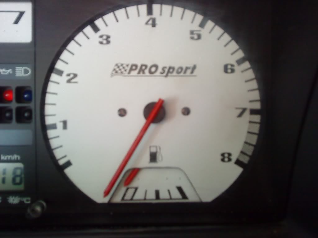

E ovako, imam Golf 2 1,6 i skidao sam kilometar sat da namestim neke sijalice u njemu, prilikom vracanja nazad kazaljka koja pokazuje broj obrataja je "pala" ???
Probao sam "rucno" da je vratim u nulta polozaj ,ali ona i dalje lezi nize nego sto treba. Jel moze neko da mi kaze sta sam zeznuo ? Jel ima to neke veze sa masom ili sa ...?
Slika kazaljke
http://i987.photobucket.com/albums/ae357/Vlada78BP/Kazaljka.jpg

Trebalo bi da ima od pozadi mali sraf za kalibraciju . . .
Sa tim srafom da vratim kazaljku na nulu ,jel ?

S tim srafom kalibriras obrtomer, za to ti je potreban mehanicki ili elektronski citac obrtaja i to se radi dok je motor upaljen, pa onda usaglasis / kalibriras obrtaje sa citaca i svog obrtometa.
Verujem da si ti iscupao kazaljku da vi postavio tu foliju, mislim da bi onda trebao da je ponovo iscupas i vratis na nulu, pa tek onda kalibriras... Jer ako ga poteras na nulu sa onim srafcicem, vrlo je verovatno da ce da laze . . .

Moraces ponovo da je iscupas i da magnetic u satu da se vrati na nulu pa tek onda ponovo ubodi kazaljku... lollol lollol

skini kazaljku, daj kontakt i onda je vrati i nabodi na nulu
Ocu, hvala !
