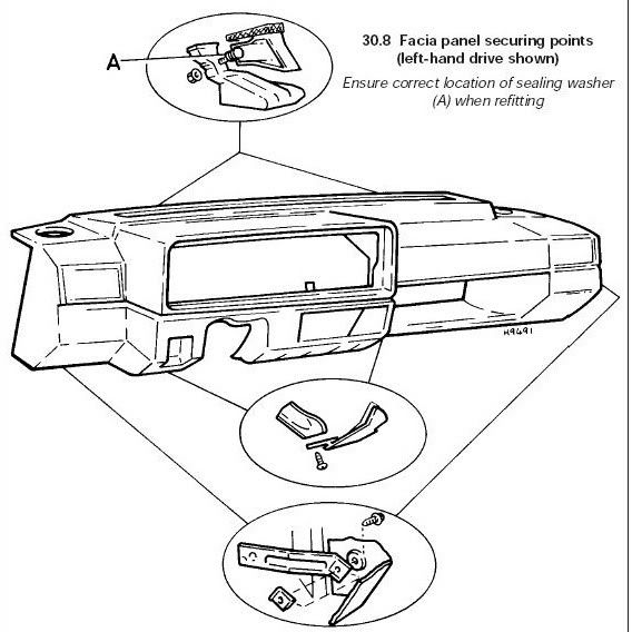

Ako je iko menjao plastiku mislim komandnu tablu sa centralnom konzolom i onim dodacima ispod glavne, neka mi pojasni kako se i sta radi, molim za pomoc.

mislim na

ja sam menjao dva puta,imas dva strafa ispod haube sa kljucem 10 se odvijaju i dva unutra u kabini pored vrata sa leve i desne strane (kljuc 8), ta  4 strafa su ti glavna koji drze tablu, e posle moras da poskidas sve plastike i prekidace sa table, tu imas dosta strafova koji se odvijaju zvesdastim kljucem, skini i volan bice ti lakse, i pazi na cevi za ventilaciju kada budes skidao.
