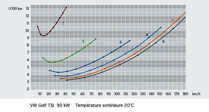

Ne mozes da ocekujes da na 130 trosi po specifikacijama otovrenog puta. 1-2-3-4-5-6 su brzine stepena prenosa:
Hvala, ali ovo je za golfa benzinca, a moj je 1.6 dizel 77kW. Mislim da su potrošnje drastično drugačije kod benzinaca i dizelaša.
