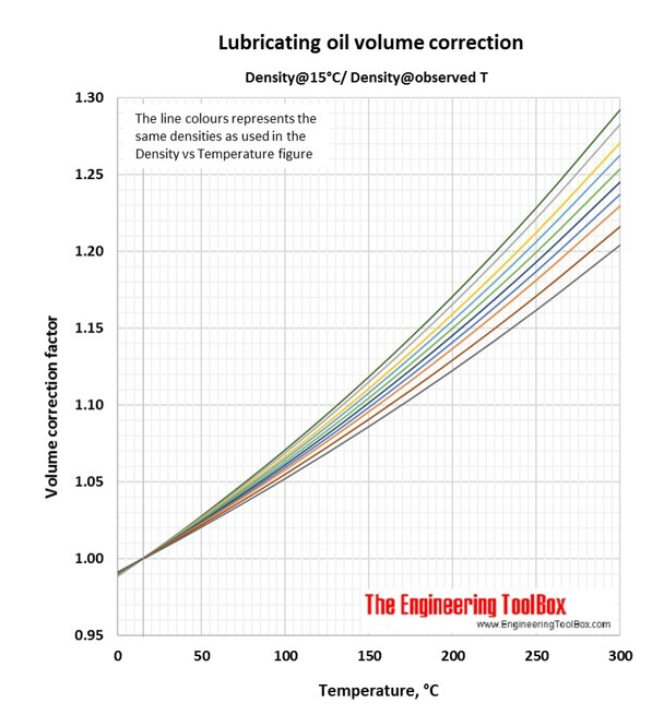

Prema tome ispada da ću tačan nivo ulja imati isključivo na 15⁰. Tu se matematika lako može izvesti ako bih znao da li je svaki mm na meraču linearan u pogledu zapremine i koliko je to. Ovo ima smisla, ali ja nivo merim uvek ujutru pre vožnje, a T⁰ u garaži je manje više uvek ista.
