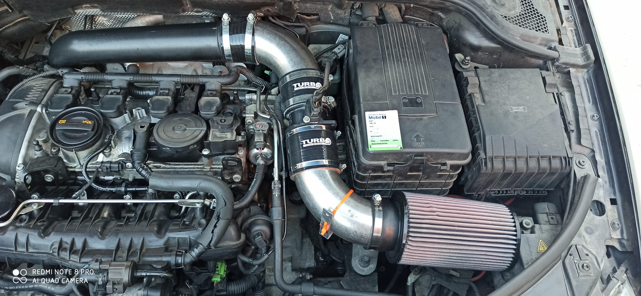

Zdravo ljudi, dugo se ovdje nije ništa objavljivalo, pa da napravim mali update  biggrin
Ono što sam otkrio kod ovog auta i što mu ne ide u prilog je da je narrowband, odnosno ima uskopojasnu lambdu koja ne pokazuje smjesu točno.
U međuvremenu su stavljene eibach sportline opruge i distance 15 i 12 mm
Custom usis

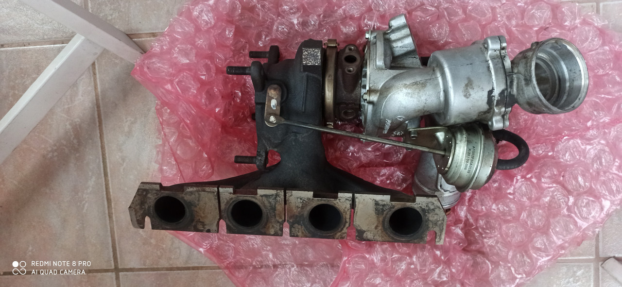

Uglavnom vozio se cijelo vrijeme na stage 2 i išao ok, pa je sasvim slučajno uletio turbo od mk6 GTI IHI K03 za dobru lovu  driving
acer aspire spacebar not working
Turbo je plug&play, osim jedne cijevi vode.
Rađen je i ostatak auspuha, tako da je sada downpipe 76mm i ostatak 70mm.
Remap opet u Revlimitu, ovaj put preko Dimsport uređaja s kojim sam sam ubacivao mape.
Rezultat je stvarno brz auto
https://www.youtube.com/watch?v=yrHxTQo-xvI
Ovdje je blaga nizbrdica na sredini, ali na istoj cesti sam prije radio oko 15.5s 100-200, sada cca 12.7 ( s preranim šaltanjem pete brzine)
S tim da nisam ni testirao najnoviju mapu koja ima još pojačan timing i drugu kalibraciju mafa

Ne znam točno, po maf senzoru vuče oko 200g zraka što ispada 250 ks, ali mislim da ima više od toga.
Nije ne crijevo ispucalo, to je samo gumena navlaka preko.
A što se remapa tiče, slali su mi Dimsport MyGenius uređaj s kojim sam sam flashao mape.
Inače su imali zastupnika u Hr, ali su prestali radit s njim i trenutno traže drugog, tako da sam ja uletio baš u to vrijeme pa smo imali takav dogovor da oni šalju mape preko maila, a ja ih sam flasham.
Međutim upao sam u živa sranja s tim i cijela se priča rastegnula na preko mjesec dana....
Prvo je bio dogovor da ću je flashat s MPPS-om, što nije išlo, pa smo se natezali šta i kako, na kraju sam kupio taj uređaj od njih, ali i tu je bilo natezanja, duga priča...
Uglavnom, na kraju je sve ispalo ok, oni su slali mape, a ja sam radio logove s VCDS-om dok nije sve bilo kako treba i po želji.
Jedino mi je ostalo nekako izmjerit točnu smjesu, jer ovaj auto nema wideband sondu.
