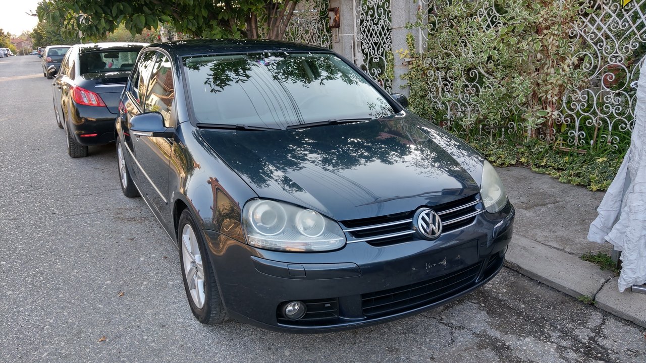

aj da otvorim temu za peticu dosta su je videli u oglasu da je na prodaju, a mozda se i ne proda ako ne bude bilo kupca, pa da ne bih zatrpavao tamo u oglasima sta sve radim na njemu, pisa ce mo ovde :)

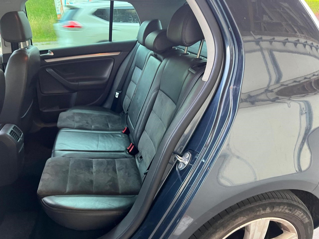

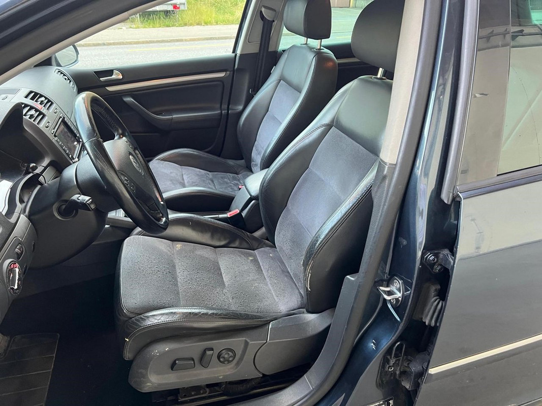

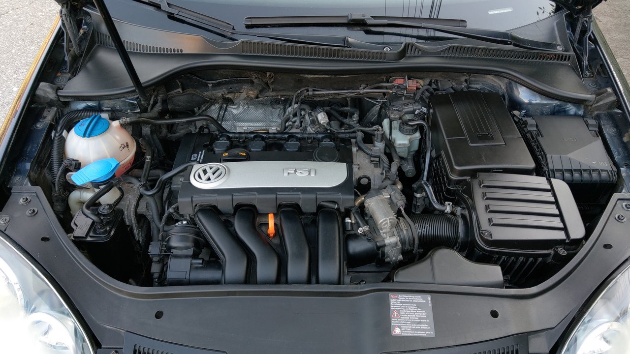

znaci u pitanju je golf 5 2.0fsi 150ks 4motion 2006g. 190 000km uvezen iz svajcarske sa servisnom istorijom auta u ful opremi za to vreme u petici, sedista na struju,parking senzori,tonirana stakla,tempomat,polu koza sa alkantarom,kozni tapaciri, dvozonska automatska klima,veliki bord,komande na volanu, media sa navigacijom, grejaci retrovizora,grejaci sedista, senzori za kisu,za svetla itd
nisam ga ni puno slikao dok sve ne zavrsim,a postavi cu video isti koji je i u rubriku oglasi, tu sam vec reko u kakvom je stanju i sta sve treba da radim pa da ne ponavljam sve to isto opet ovde ;) oprao sam ga pre nego sto otiso kod limara za zamenu pragova, zaje bo sam se jer ga je sve u prasnjavio tamo,ali ne ma veze,nisam mogo izdzati da ga ne operem spolja boodala
slike enterijera su iz svajcarske, u videu ima detaljno o enterijeru a slike bi ce kada se na kraju dubinski opere sve detaljno
motorni prostor prebrisao prasinu i namazao plastike samo

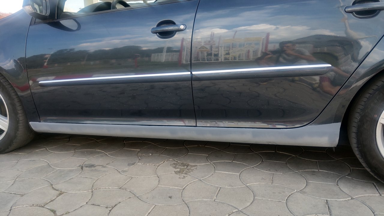

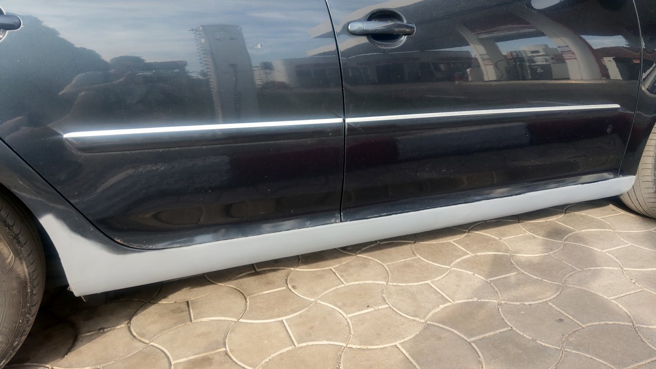

pa onda dve slicke gde su pragovi zavrseni i u cetvrtak trebalo bi da ide kod farbara da se ofarbaju,na gepeku da se sredi kod znaka i ima sitne puckice na vrata koje takodje da se saniraju, i onda kupujem vosak za pragove, to mi preporucio limar,da ih napunimo voskom,kako bi to trajalo, postavi cu sliku voska kada ga kupim.

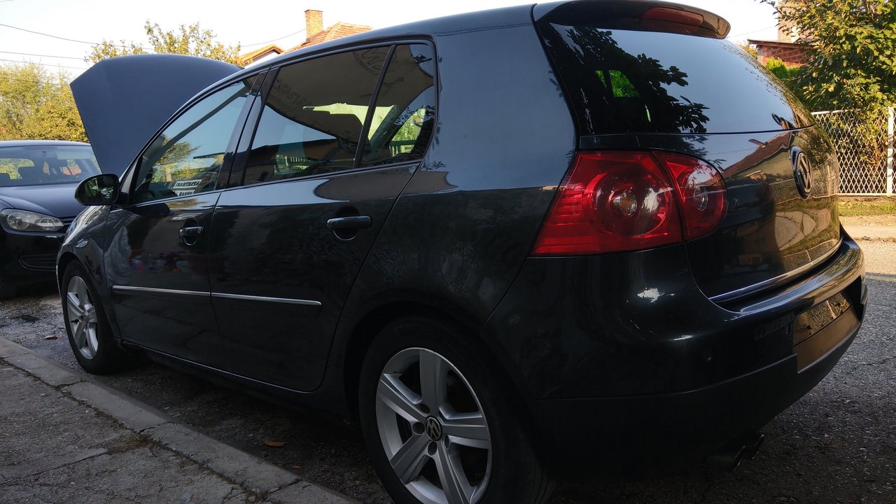

Sobzirom da nisam kuci, auto je oteran kod farbara i sad mi poslao slike, ostalo je sutra,prekosutra da se sklopi i onda ide kod mehanicara da se zamene zadnji lezajevi i pretrese jos jednom kompletan prednji trap, necu biti u mogucnosti to da snimim ali videcu sa njim ako ga ne mrzi neku slicku da opali, on to bas i ne voli ali vide ce mo...
