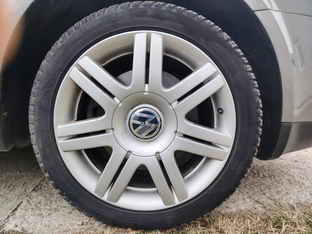

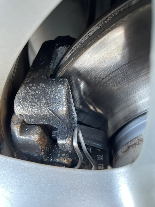

Klesta ostaju od 288? Da li moze 16 tocak preko? Izgleda odlicno
Na mreži VladaNS1.8T
  • Poruke: 66
  • Auto: EX NB 1.8T, B5.5 96kw
Odg: Passat B5.5 Highline 1.9TDI 96kw (120kw 410Nm)
« Odgovor #21 poslato: Februar 14, 2025, 10:54:08 pre podne »
Hvala, ostaju ista klešta samo se nosači menjaju...
Moze na 16" felne - imao sam na Bubi i na A4 B6 sa 16" isti setup

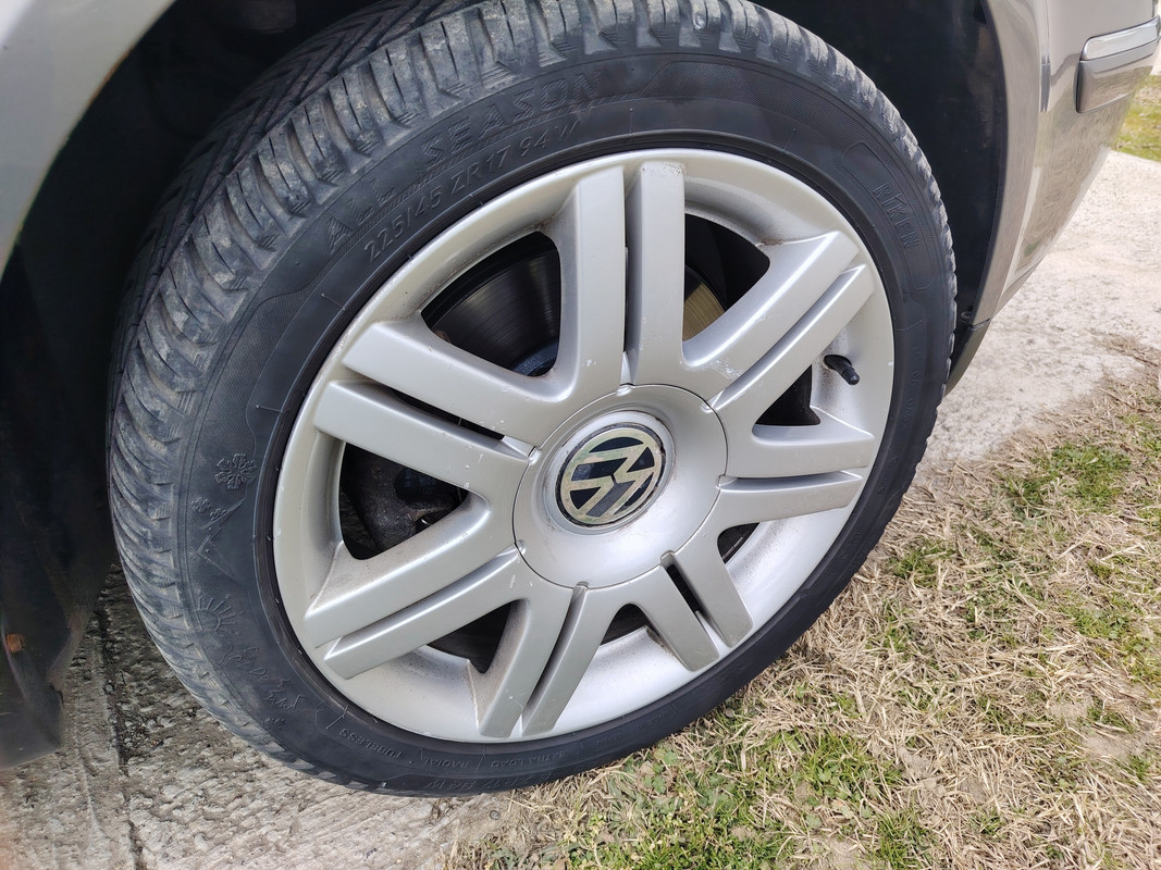

« Odgovor #23 poslato: Februar 22, 2025, 05:17:30 posle podne »
Na kanp, tako bude 312 na 16"
Na 17" ima još fino mesta, moglo bi i 345 unutra [emoji16]
Početkom marta stize Eibach Pro-Kit (koliko sam istrazivao Sportline nema za B5.5) pa će to fino da legne...
Poslato sa BRP-NX1M pomoću Tapatoka
  • Poruke: 13242
  • Karma: +205/-79
« Odgovor #24 poslato: Februar 27, 2025, 10:50:08 pre podne »
Zavisi mnogo od oblika felni i klestiju, nije bitno samo koliki je precnik.
345mm ako se stavi sa R32/mk6 R, onda moze 17" spoljnu stranu sigurno da ocisti, ali falcare bi mozda pravile problem.

312mm diskovi su odlična prepravka, takođe sam i na svom Pasatu to uradio, kočenje je skoro isto.. izgled je odličan na 17icama a pogotovo kad su 18ice na autu i diskovi ne izgledaju malo kao 288mm ..
Preporučujem da mu zatamniš stakla i odradiš farbanje kočionih čeljusti  majstor1 formidable
