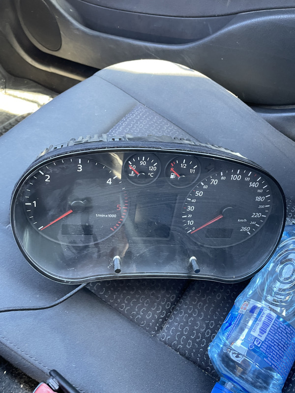

Od pasata B5 u A3 8L:
  • Poruke: 9976
Odg: Audi A3 1.9 2001 TDI Problem sa tablom i savet za kupovinu nove
« Odgovor #9 poslato: Mart 06, 2025, 06:53:32 posle podne »
Kupio VDO sutra treba majstor da ukodira
Moze i od B5.5 ali je teže i skuplje. Najjeftinina varijanta je VDO sat kome je postojeci JAEGGER neispravan

« Odgovor #10 poslato: Mart 09, 2025, 09:57:23 posle podne »
Hvala kolegi Mihajlu sa foruma i moja preporuka congratulations
