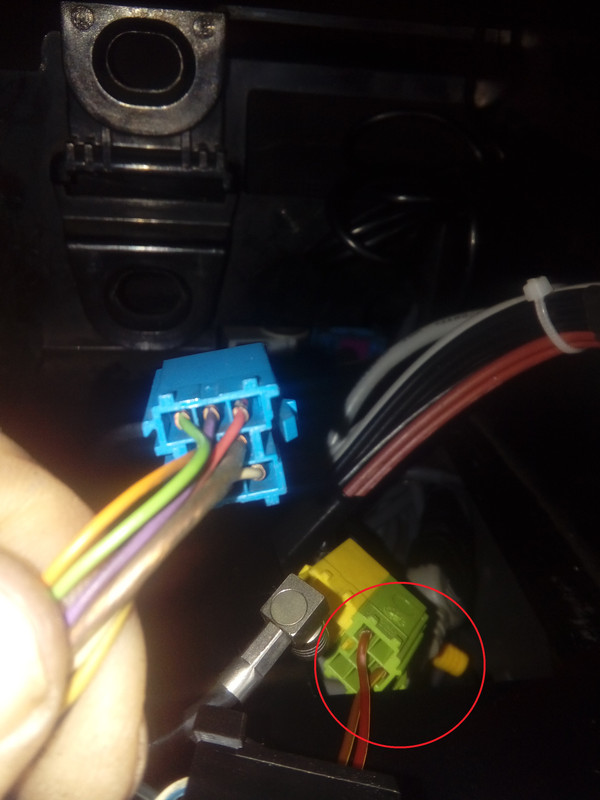

hvala Vam momci vec me poceo nervirati a nemam ga ni 2 dana  biggrin a jel onaj zeleni dzek sto ide pored onog plavog za cd charger za ispisivanje radio stanice na bordu ili sam ja pobrkao nesto posto mi ne ispisuje

raskopcao sam ga opet da vidim da li sam dobro spojio zeleni dzek i spojen je al ne ispisuje mi nista na bordu i ne rade komande na volanu a na mcd radilo  bonk i jos sam pronasao na nalepnici da je C tip 3B0 035 191 C  sad me interesuje da li taj mfd uopste podrzava to ispisivanje na bordu i komande na volanu

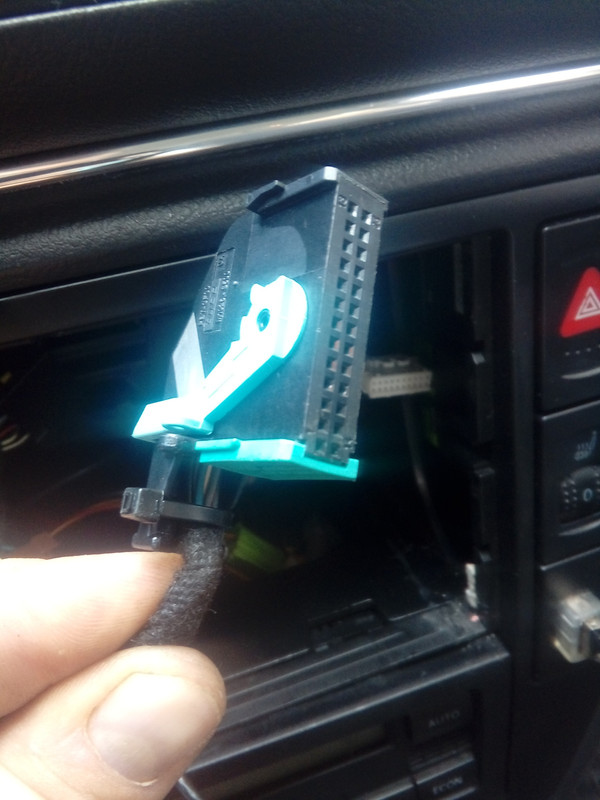

Imao je jedan oglas u kome je lik iz Hrvatske prodavao za 60eura,tako da moze da se naleti ako redovno pratis.A sto se tice borda,mislim da ti je jedan od onih 26 pinova na onom duguljastom crnom dzeku(ako ti je auto u CAN BUSU) ili ti na ovom:
,jer on preko CAN-a komunicara sa svime sto mu treba za MFD,tako da tu spada i bord.A ako nemas ovaj kabl onda je najverovatnije na ZELENOM dzeku:
Nadam se da ce ti ove slike pomoci :)
Pozdrav pa javi sta si uradio :84

taj crni dzek nemam zeleni imam i spojio sam ga u mfd ali nema na bordu nista a ni kontrole na volanu ne rade ali imam ovaj dzek od mcd tj imao je mesto svoje u mcd
sad da li je mozda taj dzek zajedno sa zelenim za bord i kontrole nzm al ako jesete valjda ce se moci nekako prespojiti :D
