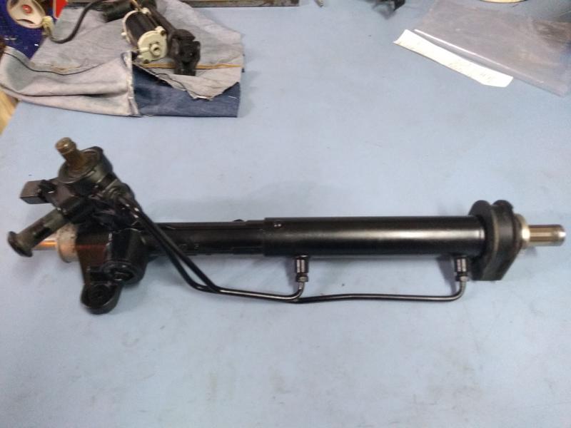

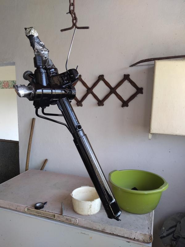

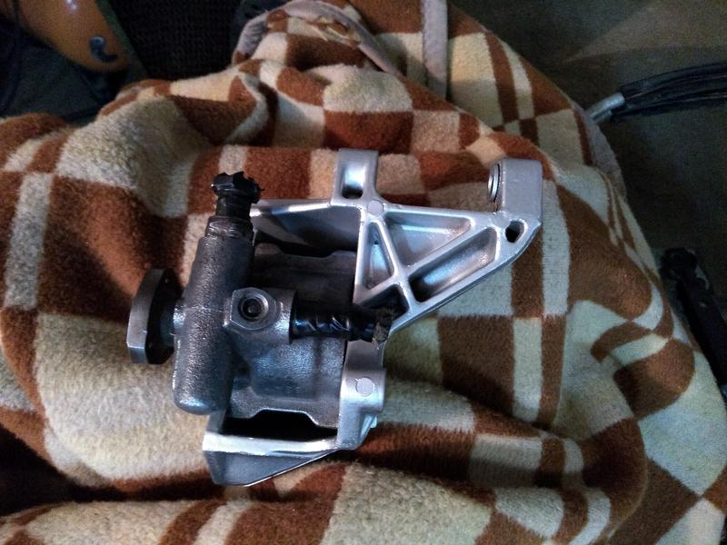

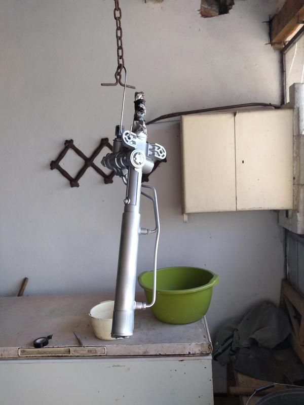

Valjalo bi do kraja leta da se osposobi za vožnju, sad ne znam realno kako  :), obaveze stižu sa svih strana, planirani radovi se odlažu, nervoza raste  badmood Jedino jul i avgust nude mogućnost za vreme za neki ozbiljniji rad. Trebalo bi 10ak  vezanih dana, od vikend varijante nema vajde, posebno ne svaki šesti vikend po pola dana.  lollol
Voleo bi  da ispitam  je li ispravna servo letva, da ne nameštam i skidam ako curi. Pitao u par servisa i niko neće da ispita već prvo da se uradi remont?? Moraću sam da je testiram, nema druge  biggrin. Letva izgleda ok, nema oštećenja, ali pod pritiskom može drugačije da izgleda. Imam neku pumpu i regulator, možda je ispravna, a reduktori za priključke lako se naprave, a imam i neki stari elektro motor od par kw i gomilu remenica pa može i pumpa da se zavrti. Inače i pumpa izgleda ok, da ne ureknem. Ja sam u dobroj veri očistio i ofarbao  thumbup, a možda samo ipak namontiram pa kako bude.

« Odgovor #1217 poslato: Jun 18, 2019, 09:05:15 posle podne »
Raco da znas da me servo letve najvise strah. Ja sam svoju sam remontovao, ali hicu da je provjerim prije ugradnje, jer ako procuri kad stavim mostove motor i sve poludit ću totalno

« Odgovor #1218 poslato: Jun 18, 2019, 10:54:43 posle podne »
Ovako sam nešto mislio, nemoguće da niko nema ili neće da testira.

« Odgovor #1219 poslato: Jun 19, 2019, 12:01:12 pre podne »
Jedan el motor koji ce da pokrene servo pumpu i eto probnog stola za sitne pare ;)
