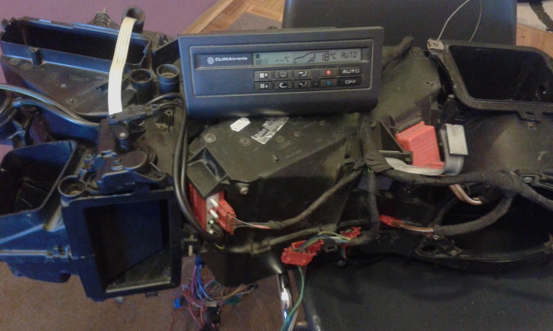

« Odgovor #33 poslato: Novembar 04, 2015, 02:13:47 posle podne »
Nabavljen Climatronic sa Passat B3. Ovako bi trebalo da izgleda.
« Poslednja izmena: Jun 21, 2018, 07:58:51 posle podne od strane Ivan »
Život je jedan, Golf je dva!

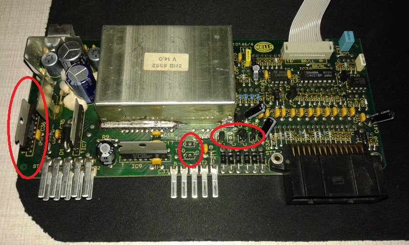

« Odgovor #37 poslato: Novembar 05, 2015, 12:45:02 pre podne »
Za Climatronic bez kompresora, creva i hladnjaka su mi tražili od 150 do 250€, pa sam bio odustao jer imam jednu manuelnu. Za MK4 sam nalazio za 70€, ali naleteo sam na jednom otpadu na B3 16v.
Plaćeno 20€, uzeo alat od prodavca i sam skinuo. Svi zadovoljni.
Klapna ispod polen filtera iščupana, senzor spoljnje temperature isečen, senzor rashladne tečnosti neispravan, kompjuter klime poluispravan. Ostalo ok.
Nabavljeni zamenski tranzistori za kontrolu vakuma oko 200din, ali step motor kontroler (levo) sam našao samo na nekim ruskim sajtovima da se prodaju.
Da se ne bi zezao, kupljen još jedan kompjuter sa displejem (bubanj potok 2000 din.). Nabavljena još jedna unutrašnja jedinica izvučena iz nekog kokošinjca 800 din.
Kupljena tabla gumiranog sunđera i tuba neutralnog silikona.
Sve ukupno plaćeno oko 50€. Sve je kompletirano, sve radi. Gomila rezervnih delova.
« Poslednja izmena: Jun 21, 2018, 07:59:20 posle podne od strane Ivan »
