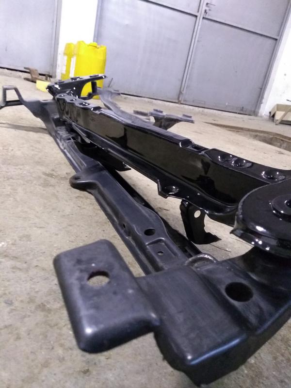

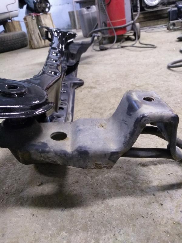

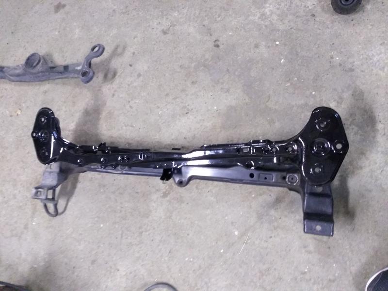

« Odgovor #1187 poslato: Jun 02, 2019, 09:11:31 posle podne »
Mislim da je i osovina dobra, nije zapekla lepo radi. Videću kad nabavim klešta za osigurač, nisam još ni izvadio osovinu. Najverovatnije samo da se lepo namasti.
Nabavio sam i nosač za duboki hladnjak sa B4, oslobađa dosta mesta za kombinacije hladnjak,interkuler...
Može na duboki branik kad se odseku ove prednje kuke.
